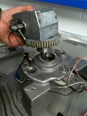

Volevo aggiornarvi sulle operazioni di ripristino della mia mobilsat e condividere qualche trucchetto.
Grazie al PDF di qwertyz che illustra in modo molto chiaro il procedimento sono finalmente riuscito a scoperchiare del tutto l'antenna ed accedere al gruppo ingranaggi.
L'operazione di gran lunga più difficile è riuscire a smontare la parabola con la sua staffa dal corpo principale.
Una volta allentati e rimossi i due perni laterali a vite (quelli con la testa a brugola da 8mm) il difficile è riuscire ad estrarre i due semialberi che rimangono all'interno e impediscono la rimozione del braccio parabola.
Questi due maledetti semialberi infatti sono incastrati a bestia nella loro sede, anche a causa (nel mio caso) di un po' di ossido e di incrostazioni dovute allo sfogliamento della vernice del metallo che aveva di fatto saldato il tutto in un corpo unico.
Osservando per bene dall'esterno com'erano fatti questi semialberi mi sono accorto che sono filettati internamente con un passo diverso da quello della parte più interna (quella che rimane fissa sul blocco ingranaggi e non deve essere rimossa, e su cui si avvitano i due perni laterali con la testa a brugola da 8mm). Questo non era scritto sul PDF quindi ritengo che sia utile anche per gli altri di voi che vorranno cimentarsi nell'impresa.
Serve quindi un bullone M12mm da avvitare sulla parte finale di questi semialberi. Una volta fissata la vitona M12 e dopo aver oliato abbondantemente con WD40 sono riuscito ad estrarre gli alberini martellanto sulla vite m12 verso l'esterno, in modo da estrarre il tutto.
Una volta rimossi i due semi-alberi il resto è molto facile.
Ho trovato 3 sorprese all'interno: erano rotte le due spine elastiche che tengono in sede il pignone che trasmette la rotazione, e la ruota dentata in teflon per la elevazione. Sostituite con due nuove spine 3x20mm, inserite con un martelletto.
Inoltre c'era anche la vite che agisce sul microswitch di fine corsa elevazione completamente piegata. é una normale vite m4x25, passerò in ferramenta per prenderne una nuova.
Non ho dovuto usare nessun estrattore per ingranaggi perchè il resto del blocco sembra a posto, quindi per ora me la sono cavata con 0,25 Euro per le spine elastiche + 1 euro tra bullone M12 e bulloncino M4 + un po' di WD40 e un tubetto di frena-filetti che servirà quando richiuderò il tutto.
Non so ancora se funzionerà perchè devo ancora richiudere (devo trovare la vitina M4 per il fine corsa elevazione) e poi dovrò rifare la procedura di settaggio dello zero elevazione e rotazione, ma il più ormai è fatto.
Considerazioni finali: NON TENTATE MAI di muovere l'antenna a mano, tirando per alzarla/abbassarla o ruotandola manualmente perchè in questo modo romperete sicuramente le spine elastiche (come ho fatto io), se non peggio... In caso si dovesse fermare in posizione strana, per muoverla (sia in elevazione che rotazione) bisogna usare una sorgente 12V stabilizzata (una batteria anche piccola va benissimo) e agire elettricamente sul connettore di alimentazione dell'antenna stando attenti ad alimentare i pin giusti (come da guida PDF per il settaggio dello zero), perchè se sbagliate pin rischiate di bruciare gli encoder, quindi OCCHIO!
Quando avrò finito vi aggiornerò ulteriormente.

Inserito il 16/11/2016 alle: 09:32:39
La saga del ripristino della mia mobilsat va avanti, ma ancora non è conclusa...
Finalmente ho montato la vite per il fine corsa in elevazione e ho rimontato tutto e chiuso lo scatolone.
Ieri sera ho fatto una prova collegando l'antenna alla centralina, ma non ha funzionato correttamente:
avevo lasciato l'antenna alzata in posizione verticale, come da istruzioni per rifare lo zero; una volta collegata e alimentata la centralina, l'antenna si è chiusa (come doveva) e il diplay diceva "ricerca zero elevazione...". Una volta chiusa tutta però, il display si è spento e non è successo nulla.
Allora ho premuto il tasto on per vedere se si alzava, ma la centralina dice "anomalia blocco meccanica".
Presumo sia fallito il rilevamento dello zero in elevazione.
Domanda: mi pare di aver capito che lo switch elevazione deve scattare (chiudersi) quando l'antenna si chiude, è così?
Quindi ad antenna tutta chiusa dovrebbero essere chiusi sia lo switch elevazione (la vite sull'albero va a premere sulla lamella dello switch azionandolo) che quello in rotazione (il perno sulla ruota di rotazione preme sulla lamella dello switch rotazione). E' corretto?
Se è così, posso verificare ad antenna chiusa se entrambi gli switch sono chiusi facendo un test di continuità corrente sugli appositi pin del connettore molex.
Suggerimenti?
