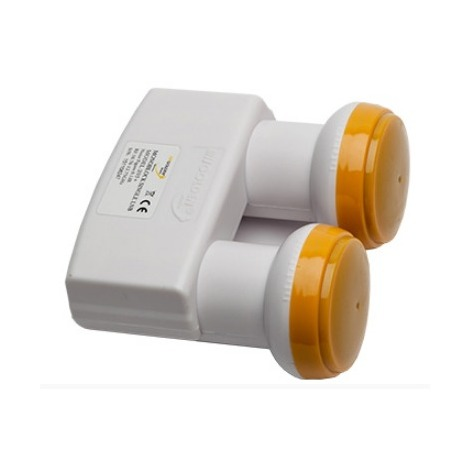

Ritorno per comunicare che la MOBILTECH consiglia, nel caso la ricezione fosse complicata, di sostituire l'illuminatore con un
Gtsat GT-S40M

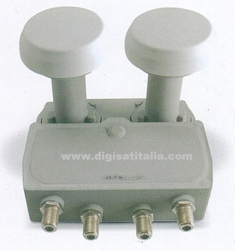

Ritorno per comunicare che la MOBILTECH consiglia, nel caso la ricezione fosse complicata, di sostituire l'illuminatore con un Gtsat GT-S40M
Sulla mia Mobilsat "quadra" oramai da oltre 6 anni funzioina alla GRANDE
un Lnb doppio satellite ,per la ricezione sia di Astra che Eutelsat in 4K
senza dover fare ruotare la parabola con il motore.
Non occorre doppio cavo e gestisce tutto il ricevitore .
Ovviamente vi sono dei modelli che consentono con due ricevitori
di ricevere contemporaneamente programmi diversi e da satelliti diversi
e quelli abbisognano di ulteriori cavi (ma Mecatronic ne ha altri due di riserva
nella base.)
