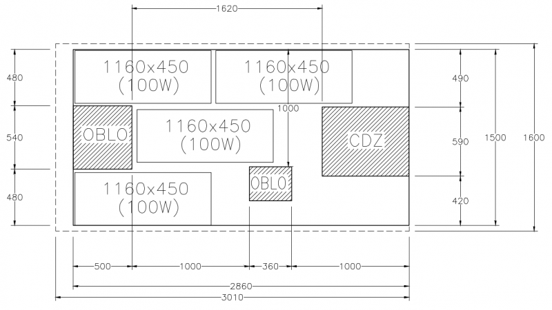

Questa cosa dell'antenna la sento dire da tutti quindi devo assolutamente provarla visto che ho un furgonato. Quel modello dovrebbe andar bene anche sul mio TCR100.
Sto rimandandone l'installazione solo perchè vorrei realizzare una pannellatura FV piuttosto importante e rischio di piazzarla in zona che poi mi sarebbe di intralcio.

Dovrai entrare con i cavi e potrai utilizzare un unico passacavo anche per l'antenna. Messa a lato del oblo dinette non potrà togliere spazio ai pannelli.
Questa è la disposizione più probabile se non mi viene in mente nulla di meglio e l'oblo dinette è quello a sinistra. Se non stravolgo l'idea attuale forse in coda vicino al cdz. Devo purtroppo aspettare anche perchè voglio usare lo stesso passaggio cavi del FV.
