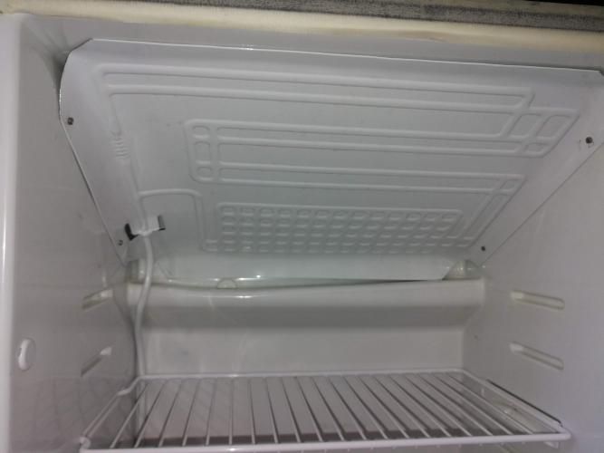

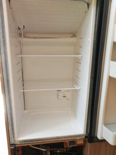

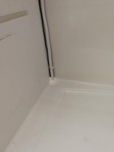

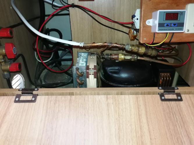

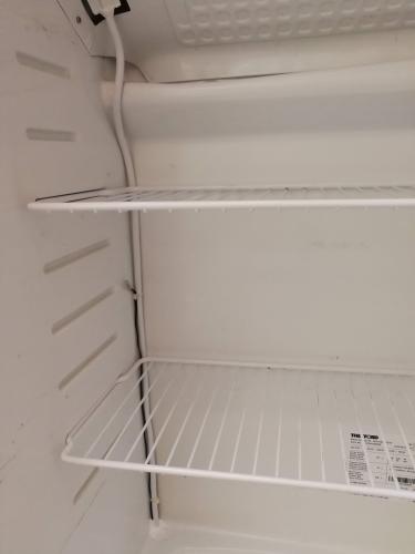

Ho fatto questa modifica al mio frigo che in estate fatica a partire, ho messo il compressore danfoss bd35f, una piastra evaporatore messa su come da foto e in mezz’ora scende la temperatura a 5 Gradi..❄️❄️❄️ Che ne pensate, aspetto consigli e criticheEAF89730-68DA-49D4-A337-6EDB0F0EAF78.jpeg0112967B-A10D-41FE-88EF-0781EA468239.jpeg532B5893-8DF2-4CBB-B0C1-28E91DC63D45.jpegD8F6DF79-4D11-4682-B715-22679CA4184D.jpegCE98D39E-80BD-483F-BFF2-A1819FAC2395.jpeg

se un doppia porta  il frezzer non congelera  piu.

quando serve il freezer accendo anche il gas, in ogni caso l’impianto è rimasto originale, quindi pensavo di accendere entrambi i sistemi per aiutarsi a vicenda, oggi ho provato, il freezer sopra già solo con il compressore era freddo

Ciò anche io ho acquistato il compressore con la piastra.. Vorrei fare la tua stessa modifica... Unica cosa che ti chiedo... Hai messo un termostato che comanda la centralina stacca e attacca oppure un termostato con le velocità?

per capire, il dissipatore di alluminio precedente è rimasto dietro a quello aggiunto?  Se si, non ci sarebbe circolazione di aria e quindi a gas ghiaccerebbe tutto e non raffredderebbe rendendolo inutilizzabile.
Ma economicamente conviene o converrebbe sostituire quello a gas con uno a compressore, casomai piu piccolo e quindi piu efficente?
