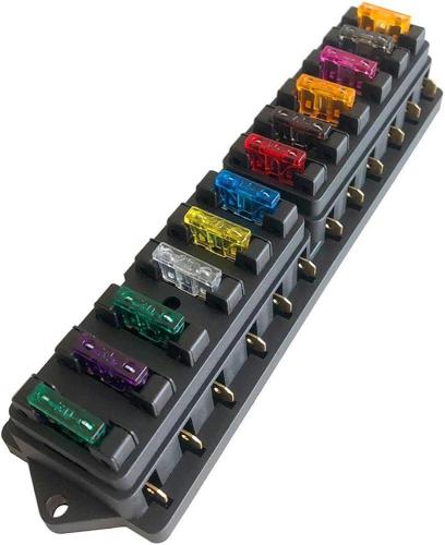

Il mio vecchio camietto, di strada ne ha fatta tanta, si è sempre comportato bene, anche le numerose modifiche che ho fatto hanno sempre funzionato, ma un particolare non sono mai riuscito a metterci le mani, la scatola dei fusibili, erano fusibili a baionetta e i contatti non erano tanto sicuri, qualche volta durante i viaggi qualcuno smetteva di funzionare anche se il fusibile era integro, non ne capivo il motivo, nonostante tutto ho tirato avanti molti anni, come facessero a fare contatto era un mistero. L'anno scorso ritornato da un lungo viaggio, ho avuto dei malfunzionamenti sull'impianto e la colpa era proprio della scatola porta fusibili. mi sono cosi messo alla ricerca di qualcosa possa sostituirla e la trovai sul web, Pensavo di eliminare la vecchia scatola e di metterci quella nuova, ma il mio meccanico mi ha avvisato che non avrebbe funzionato, in quanto esistevano dei collegamenti incrociati sotto e capire come funzionavano era molto complicato, decisi cosi di cambiare sistema, dovevo lasciare la veccia scatola e sui contatti saldarci dei fili adeguati che collegassero quella nuova. eliminando i vecchi fusibili. ci ho messo diverse ore per saldare i fili, uno alla volta, perchè i contatti erano sistemati in un posto difficile da raggiungere, ma alla fine ci sono riuscito alla grande. fuse.JPGfusibili2.jpg
dei fusibili, erano fusibili a baionetta e i contatti non erano tanto sicuri, qualche volta durante i viaggi qualcuno smetteva di funzionare anche se il fusibile era integro, non ne capivo il motivo, nonostante tutto ho tirato avanti molti anni, come facessero a fare contatto era un mistero. L'anno scorso ritornato da un lungo viaggio, ho avuto dei malfunzionamenti sull'impianto e la colpa era proprio della scatola porta fusibili. mi sono cosi messo alla ricerca di qualcosa possa sostituirla e la trovai sul web, Pensavo di eliminare la vecchia scatola e di metterci quella nuova, ma il mio meccanico mi ha avvisato che non avrebbe funzionato, in quanto esistevano dei collegamenti incrociati sotto e capire come funzionavano era molto complicato, decisi cosi di cambiare sistema, dovevo lasciare la veccia scatola e sui contatti saldarci dei fili adeguati che collegassero quella nuova. eliminando i vecchi fusibili. ci ho messo diverse ore per saldare i fili, uno alla volta, perchè i contatti erano sistemati in un posto difficile da raggiungere, ma alla fine ci sono riuscito alla grande.  Walter

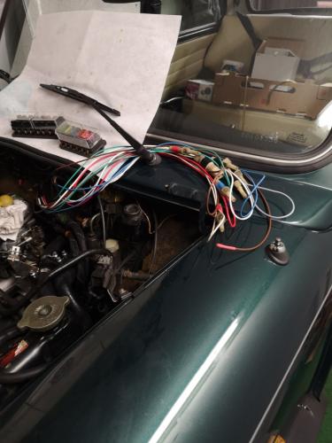

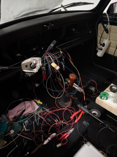

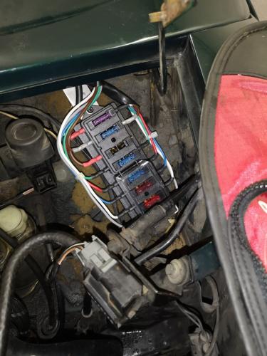

io lo ho fatto alla mia Mini
IMG_20210310_173356_resized_20210313_051201044.jpegIMG_20210310_173405_resized_20210310_063217915.jpegIMG_20210313_152531_resized_20210313_051200244.jpeg
erano dietro il filtro aria e corpo farfallato, ho spostato tutto e messi in un posto più comodo
sono quei lavori che danno parecchia soddisfazione, chi non lo ha mai fatto non crede che ci si mettono giornate non ore
