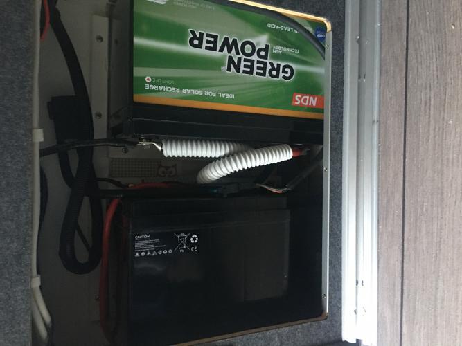

La distanza tra le due batt sarà pochissima 15-20 cm ed ho due spezzoni di cavi usati in passato per parallelo su camper vecchio la sezione non la conosco però misurando col calibro SOLO il rame senza lo spessore della guaina, dice 12mm.
guaina, dice 12mm. E hai ragione, ricorrerà un mpp e perderò qualcosa. basta che non va a fuoco tutto, li metterò in parallelo. Intanto ho ordinato una nds agm 100Ah da accoppiare. una cosa... vedo la tensione sul display a 12.9 e cb spento... allora accendo un po di luci e tac... scende a 12.8, punto in cui il cbe516/3 attacca... display dice 14.6 e pure la batt motore spara un bel 13.3 da 12.7 che era. Fin qui abbastanza ok... ma la carica dura poco neanche un ora e smette di caricare ora segna 13.8 ma non si sente più il ronzio tipico di carica vicino alla batteria. Io non vorrei che quel priority switch del cacchio limiti la corrente al cb, visto che il priority è 10A il cb 16A, bo, mi pare strano perchè io personalmente sul display 14v e oltre non lho mai visto, neanche a utenze spente e 220v attaccata... aiutoooo p.s. tornitore andiamo per step.. mo metterò sta batteria aggiuntiva, poi i pannelli e vedo come va... e se non basta un nuovo regolatore dedicato ai nuovi pannelli. se non basta vendo tutto e vado in albergo
Io metterei dei 16mmq.

Aggiornamento: ho montato la seconda batteria agm 100Ah, messa in parallelo secco con due spezzoni di cavo lunghi 20 cm, sezione 70mm2, fissate alle pareti non si muovono più devo sistemare meglio i cavi. L’ho messe in carica e magicamente adesso dopo circa 4 ore adesso il display segna 14.7. Mai fatto prima, penso che la batteria di serie era difettosa, ma ora in parallelo con l’altra... va bene. Boooo illuminatemi

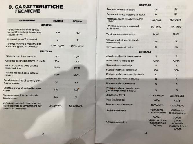

Si, vero; sinceramente non ci avevo fatto caso. Il problema comunque rimane se il regolatore per ogni ingresso riesce a gestire, esempio, 110+200W o necessita di una ripartizione equa del carico.. Poi c'è anche il dubbio della tensione e corrente di corto circuito.
ha si due ingressi ma 160w max ad ingresso, quindi nelle istruzioni suggeriscono di fare un ponte se ad esempio hai un pannello da 200w e uno da 100w proprio per distribuire il carico.
Rileggendo i vari interventi di tornitore, emme48 e altri che parlavano di mono o poli.... e vedendo anche le varie caratteristiche, alla fine tutta sta enorme differenza tra mono e poli non c'è... specie se parliamo di camper con due, tre pannelli al max.
io... dopo aver studiato le misure sarei più orientato verso un unico pannello da 200w piuttosto che due da 100, perche calerei un cavo nuovo solo per il 200, lasciando intatto quello del 110w. e quindi niente giunte o scatolette sul tetto.
ora... il tornitore e altri mi ****ieranno a vitalaugh.... il problema è che 200w con le misure che servono (124x99) a me c'è solo POLICRISTALLINO... energiasolare100... il sito da voi consigliato. Mono entrano i due da 100w, io preferirei un unico pannello, però se mi dite no guarda non esiste proprio il poli... magari spiegando il vs punto di vista... nel vecchio camper per dire, avevo un poli da 160w e webasto... mai avuto problemi una batt da 90ah.
in sintesi la configurazione finale sarebbe:
pannello nds blacksolar mono da 110w
pannello poli nx, mi pare, 200w poli
regolatore nds sc320m con relativo display
le batterie le avete viste, nds agm da 100ah l'una in parallelo secco.

Ho visto il sito e, si, ne fa acquistare uno solo ma tra tasse e spedizione si arriva a 193 euro e non mi fa procedere perche dice che il mio ordine è di 143 euro (il costo del pannello nudo e crudo), mentre c'è un minimo di ordine di 150 euro.
Il mio regolatore attuale ha un grosso limite che è quello di avere 27v come tensione massima di ingresso pannelli (tensione circuito aperto). il che esclude tutti i pannelli a 24v nominali (che hanno sempre tensioni a circuito aperto oltre 30-35v) e che a me piacevano molto perchè alla fine avrei tolto quel 110w nds e piantato su un bel 300-400w half cut, e dai siti consigliati devo dire che ce ne stavano tanti. A dimensioni non avrei problemi (togliendo il mio stiamo a 190x140 liberi). Ma avendo sto regolatore che limita così l'ingresso sono costretto a lavorare con pannelli meno potenti e a 12v nominali. Posso anche aver detto delle cavolate...avvisatemismiley. Cosa positiva del mio regolatore è che ha l'uscita per la batt motore, mi pare di vedere che molti non la hanno. I 27v in entrata massimi credo si riferiscono TOTALI e non per singolo ingresso (ne ha due separati) quindi si possono mettere due pannelli max 160w l'uno e senza superare 27v complessivi (tensione a circuito aperto)
A questo punto se dite che i monocristallini hanno rendimenti più alti sono vincolato per via dello spazio a montare due pannelli da 100w che andranno in parallelo e divisi su due ingressi cosi da bilanciare circa 155w su una e 155w sull'altra. (100+100+110nds)
Comunque tra un poli da 200w e un mono da 200w ci sono 80-90 euro di differenza a fronte di rendimenti poco differenti. Se fosse un impianto con decine di pannelli capirei meglio ma alla fine due pannelli sul camper non penso ci sia tutta sta differenza di produzione. Il problema mio poi è di risolvere in estate perchè in inverno si è quasi sempre costretti ad appoggiarsi a delle strutture.
