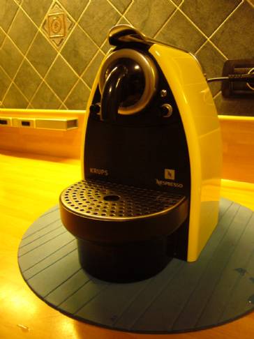

Ho fatto le prove:
premessa: la macchina in questione è una "vecchia" KRUPS_NESPRESSO tuttora funzionante:
(già da me modificata sui tasti che non funzionavano più)
Prima di fare la modifica del diodo ho rilevato i parametri di assorbimento elettrico:
Vac=231V; resistenza di riscaldamento: 45 Ohm; corrente di assorbimento durante la fase di riscaldamento: 4,98 Amp. Però ATTENZIONE: l'assorbimento durante la fase di riscaldamento non era per niente costante, si alternavano fasi di assorbimento che duravano alcuni secondi a fasi in cui non avveniva alcun assorbimento  di corrente. Inizialmente la durata delle due fasi era più lunga, mentre quando era quasi alla fine della fase di riscaldamento la durata era più breve.
Tempo complessivo di riscaldamento: circa 1 minuto. Durante poi la fase di erogazione caffè (quindi con la pompa accesa) la corrente aumentava a 5,24 Amp.
Durante l'erogazione caffè ancora permaneva l'assorbimento a fasi alterne come descritto prima.
Curiosando all'interno mi sono soffermato sulla piastrina elettronica ed ho notato che a bordo c'è un microcontrollore a 8 bit PIC16F6. E chiaro che con quello si possono fare parecchie cose per la gestione del funzionamento.
Veniamo alla modifica: ho posto in serie alla resistenza di riscaldamento un diodo 10Amp, 1000V che sono riuscito a procurarmi.
Risultato:
durante la fase di riscaldamento la corrente è scesa a 2,76 Amp, è rimasto quel fenomeno delle fasi alterne, ma siccome il tempo di riscaldamento, ovviamente si è decisamente allungato a oltre i 2 minuti il led, che era lampeggiante per significare che era in fase di riscaldamento, si è messo a dare 3 lampeggi intervallati da un tempo morto a significare probabilmente un errore. Naturalmente in queste condizioni non c'è stato più alcun assorbimento elettrico.
Ho spento la macchinetta e successivamente la ho riaccesa ad ha ripreso a riscaldare fino a ricreare la condizione dei 3 lampeggi.
Giocando e riprovando ancora sono arrivato a completare il riscaldamento con il led acceso in modo costante.
A questo punto ho potuto fare diversi caffè regolarmente (non li ho presi tutti wink, ma semplicemente non ho tolto la capsula).
Conclusione l'esperimento con questa tipo di macchina è praticamente FALLITO perchè l'avviamento sarebbe troppo laborioso, credo che con quel microprocessore si siano sbizzarriti abbastanza, sicuramente controllo della tensione di ingresso che deve essere sinusoidale (controlleranno il valore di picco che con una f.d.o. non sinusoidale è più bassa) e controlleranno il tempo di riscaldamento, ecc.

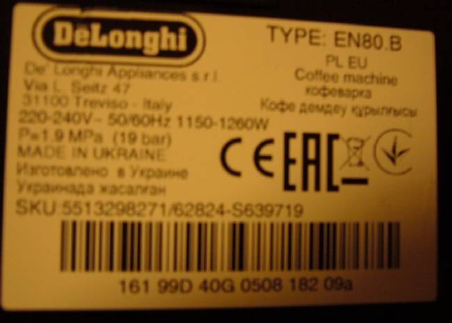

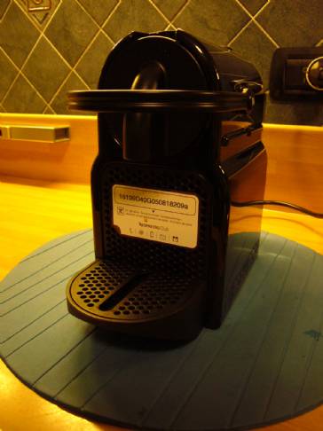

Ho successivamente provato un'altra macchina da caffè NESPRESSO ma della DE LONGHI ed ho potuto verificare un comportamento completamente differente.
Assorbimento durante la fase di riscaldamento: 4,96 AMP però costanti e la fase di riscaldamento è durato solo 30 secondi, assorbimento durante l'erogazione 5,20 Amp e anche in questo caso costante nel tempo.
Su questa macchina varrebbe la pena fare il tentativo del diodo, ma siccome è nuova ed ancora in garanzia aspetterò la scadenza, nel frattempo prendo il caffè lo stesso, strapazzando il doppio le batterie.
Sarà comunque interessante se qualcuno proverà a fare la prova con macchine non troppo sofisticate.
Luciano

Anch'io ho la De Longhi nel camper, credo sia la Inisia, ed anche la mia é praticamente nuova.
Potresti provare col diodo a monte in quanto all'accensione scalda.
Io invece non strapazzo le batterie, niente 220 niente nespresso, Peró l'idea di dimezzare la potenza poteva farmi decidere ad usare le batterie

Si, Grinza, la Tua dovrebbe essere la De Longhi Inissia EN80.B, costruita in Ukraina.
Su questa potrebbe funzionare la modifica del diodo, ma bisogna provare. Io sono molto incuriosito e quindi non credo di poter aspettare il termine della garanzia !!wink, appena avrò tempo.....
Per Subzero, ok, però incomincia con il dirmi che tipo di macchina Nespresso possiedi. Poi, se ne hai la possibilità, verifica, durante la fase di riscaldamento, il valore di corrente e se la corrente stessa passa in modo costante per tutto il periodo e poi ci sentiamo.
