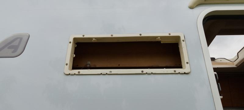

fatto chiusura che obbliga l aria calda ad uscire subito dalla feritoia che sta in alto  con lamierino in alluminio incurvato non di certo con angolo 90 gradi .
Se serve tolgo pure le due griglie
Ovviamente il frigo è tutto siliconato lateralmente da non far passare ne odori ne fumi
Superiormente non c'è più tutto wuel calore di prima
Ricordo che sul camper Arca del 85 avevano fatto lure una presa d aria sul pavimento che dava un tiraggio formidabile ,considerato che mi ha sempre funzionato bene su questo non neanche guardato se fosse possibile crearne una

Pure io ho fatto la stessa cosa di Salito.
Ho aggiunto un lamierino ricurvo che finisce giusto all'altezza griglia, chiude la sacca che si formava in alto.
Nello spazio sopra al lamierino  ho inserito lana di roccia per isolare completamente dal calore.
Per fissare il lamierino ho usato viti dove si appoggiava a legno e, nastro adesivo in alluminio dove non era possibile mettere le viti.
Il lamierino l'ho trovato a pochi euro da tecnomat...una volta tagliato e sagomato non riuscivo ad inserirlo intero, l'ho diviso in 2 pezzi, riuscendo cosi a inserirlo e fissarlo facilmente in due fasi.

lamierino trovato già ricurvo dolo averlo svuotato dalla birra ( le più grandi in commercio  ) che conteneva per non sbagliare messi sovraposti
