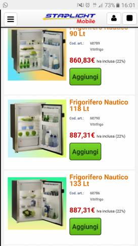

IZ4RWS
IZ4RWS
18/12/2016 863
Inserito il 05/05/2017 alle: 16:03:04
Non si che dimensioni abbia il tuo attuale ma fra modifica e frigo nuovo la differenza non é elevatissima.
Luca
