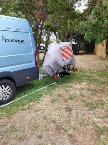

Inserito il 16/12/2024 alle: 16:47:34
In risposta al messaggio di walmi del 17/03/2024 alle 21:39:50
Ciao, chiedo se qualcuno usa o conosce questo modulo girevole per portabici da gancio di traino. ... Grazie a tutti wal ... l
Noi abbiamo acquistato il modulo girevole per portabici SWINGY, molto simile al van swing, mi sembra anche più economico perché lo abbiamo pagato 500, ed ha anche una portata maggiore, di 90 kg, non mi ricordo quanto era il van swing ma decisamente meno.
Noi ci stiamo trovando molto bene, soprattutto perché prima avevano sempre questo problema di aprire le porte posteriori con il portabici montato e devevano togliere sia quello che le bici per riuscire ad aprire il portabagagli... Un bel intoppo durante lunghi viaggi!
Modificato da Campervitamia il 15/01/2025 alle 09:16:51
