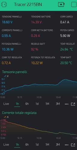

Nell’immagine qui sotto vedete una delle schermate di prova del mio smartphone.
Grosso modo sono riuscito a fare tutto quello che avevo in mente meno il controllo dell’uscita per il carico. Per ora, per motivi che ignoro, se invio i comandi di accensione e spegnimento del carico perdo tutti gli altri dati.

Interessante monitorare le prestazioni a questo livello, molto esplicativi i grafici di corrente e tensione.
Io ho abbinato al modello da 20A il classico pannello MT50 a cui ogni tanto, quando siamo in giro per turismo, do un'occhiata per vedere se sta andando tutto bene. In tal senso a me basta, poi trovo comodo averlo lì sulla parete subito visibile.
​​​​​Ma se si vuol vedere qualcosa di più anche come andamento nel tempo, oppure consultarlo da remoto, mi pare che sia un'applicazione molto comoda.

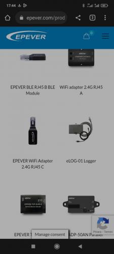

Sai che attualmente epever ha in teoria sviluppato la piattaforma su Cloud (IOT) per il monitoraggio e controllo da tutto il mondo tramite internet?
Vari tipi di moduli wifi con o senza sim incorporata, dovrebbero supportarla.
Quelli senza sim dovrebbero funzionare con router o via wifi o via cavo.
https://campercatz.com/epever-c...
Per esempio il vecchio modulo WiFi azzurro non esiste più. C'è n'è uno nuovo nero, uguale ma che dovrebbe anche connettersi a un router.
Io prima di cambiare regolatore (per curiosità e omogeneità con gli altri accessori che erano tutti victron, non perché insoddisfatto!) Lo avevo comprato. Ma usato solo in locale.

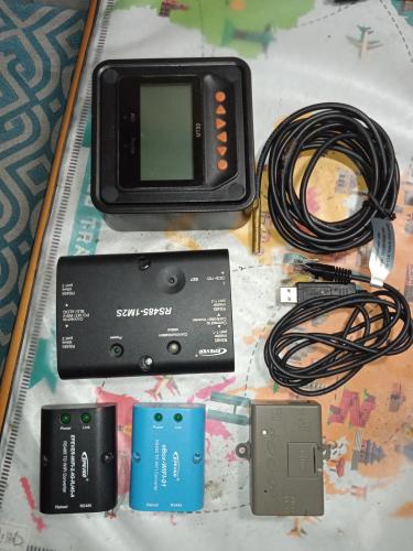

A proposito ho da "svendere" tutti gli accessori, salvo il regolatore stesso e il display mt50 già venduti. Regalo anche un mt50 con retroilluminazione mezza rotta(per colpa mia ) ma funzionante.
Inoltre modulo WiFi vecchio e nuovo modello, registratore di statistiche in file CSV, sdoppiatore della porta rs485 2 master/2 slave per connettere 2 accessori insieme e anche un inverter epever eventuale, sensore temperatura remoto, cavo per collegamento PC.
Tutti questi moduli credo siano disponibili solo attraverso AliExpress, o tramite distributori ufficiali epever. Attualmente so che ce ne sono in Germania e in UK ma non in Italia (stranolaugh)

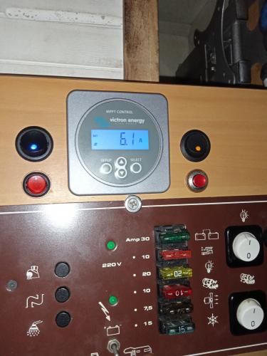

Mi piacerebbe un giorno chiederti se si può fare anche con il regolatore victron. Il protocollo si chiama VE DIRECT , È proprietario victron ma so che è aperto.
Per esempio victron non visualizza la temperatura regolatore ma l.info so che esiste.
Perché altrimenti con victron serve un loro dispositivo della serie GX e costano da 300 a 500 Euro.
Questo per il portale VRM online.

Ciao grazie. La temperatura la misura ma non la visualizza. L.informwzione deve però eserci.
Infatti la compensazione per temperatura in assenza di sensore bluetooth sulla batteria viene fatta secondo la lettura della temperatura interna del regolatore "freddo" ovvero fatta al mattino, l'ultima temperatura prima del sorgere del sole.
Ho già suggerito sulla victron community che nei prossimi aggiornamenti rendano visibile questa cosa .

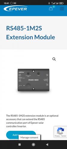

Ma la presa dell'epever è una sola.
collegandoci l'MT50 (che ho già comprato) per controllo sul camper, come collego il Modulo BLE-RJ45-A? Con uno sdoppiatore? Se si questi non andranno in conflitto?

Ma la presa dell'epever è una sola. collegandoci l'MT50 (che ho già comprato) per controllo sul camper, come collego il Modulo BLE-RJ45-A? Con uno sdoppiatore? Se si questi non andranno in conflitto?
MT 50 lo devi togliere e mettere il modulo. Anche io ho un MT50 e sto pensando al cambio...

come ti ci sei trovato? insomma per gestire MPPT, è piu semplice....ti dico la verità la gestione tramite MT50 a me non piace tanto...un po' laboriosa. Inoltre a quanto svenderesti?
Per il.discorso Cloud servono i moduli wifi o via cavo non bluetooth. E il router
ma se il tuo obiettivo è monitoraggio locale ti basta il bluetooth o il wifi senza router.
Per collegare 2 cose serve lo sdoppiatore epever! Non basta un semplice Sdoppiatore RJ45!
Non sono.esperto e kochab sicuramente lo sa spiegare.
Ma serve un circuito per gestire i dati in entrata e uscita.
È questo e io ce l ho.

Ciao...non serve staccare MT50, se vuoi tenerli entrambi serve lo sdoppiatore epever, come suggerito da HUNTER 85, personalmente penso di togliere MT50 e collegare solo il modulo.
