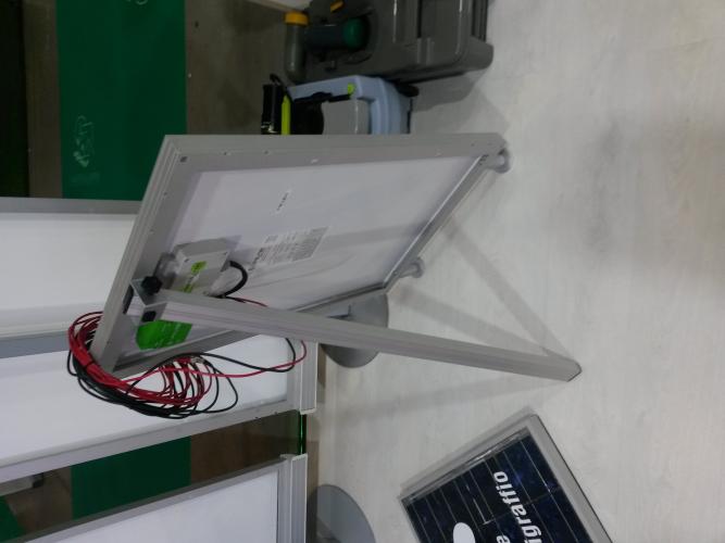

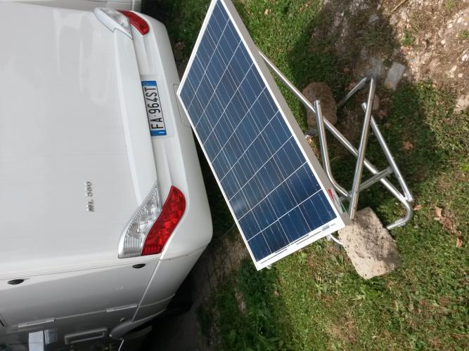

Anche io stesso problema per caricare 2 bici elettriche, queste le idee.

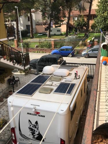

ACF7D69E-33F5-4411-94FB-D754C60FAA9B.jpegsono 4 anni che non usiamo più il cavo di rete 230v; volutamente policristallini perché amiamo viaggiare al nord dell’europa, se fossimo stati frequentatori dei paesi nord africani avremmo scelto senza dubbio i mono.
Raimondo & Giovanna
