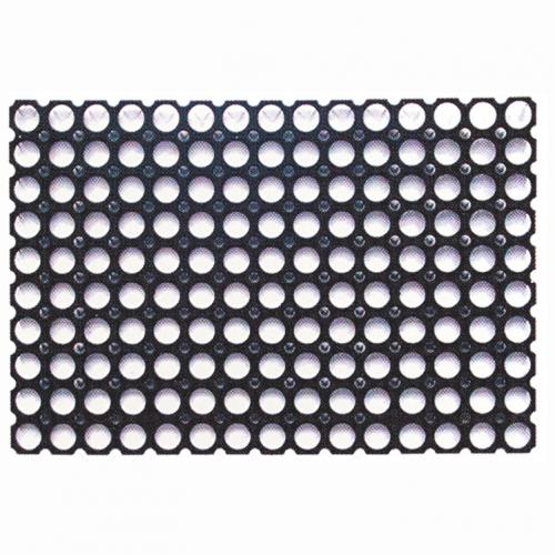

Anch'io per montare le catene ho un vecchio K-Way e un paio di guanti da sci un po' rotti. Nei passaggi più difficili, tolgo il guanto- opero- rimetto il guanto ! laugh. Le mani rimangono calde e così si lavora meglio. A terra metto il tappeto multiuso,
non è come la moquette, ma non si può avere dietro tutto.

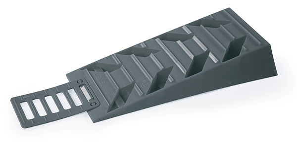

per salire sui cunei (a mio avviso sensato solo con TP) usavo questi della Fiamma
Quella griglia fissata al cuneo ne impedisce lo scivolamento in fase di salita. Teoricamente se si sale con una ruota alla volta non dovrebbe mai scivolare, ma non si sa mai. Comunque quelle volte che ho dovuto montare le catene sul TP ho usato questi e mi sono trovato bene.  Ho anche la pala "tattica" ma non l'ho mai usata.

metto il tappeto multiuso, non è come la moquette, ma non si può avere dietro tutto. per salire sui cunei (a mio avviso sensato solo con TP) usavo questi della Fiamma Quella griglia fissata al cuneo ne impedisce lo scivolamento in fase di salita. Teoricamente se si sale con una ruota alla volta non dovrebbe mai scivolare, ma non si sa mai. Comunque quelle volte che ho dovuto montare le catene sul TP ho usato questi e mi sono trovato bene.  Ho anche la pala tattica ma non l'ho mai usata. Ottima l'idea del sacco delle immondizie. La metterò in pratica se dovrò montarle ancora.
Anch'io ora ho uno di quei tappeti di gomma (pesantissima) con i buchi, che uso da stuoino per pulirsi le scarpe wink.
Sul mezzo a TP ha un suo senso salire sul cuneo con la ruota interna, ma su un TA salire con la ruota anteriore, secondo me è peggio che lasciarlo a terra.
