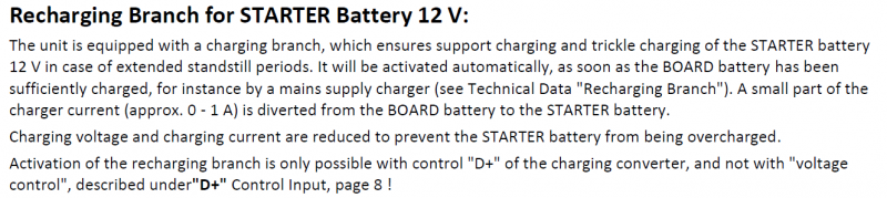

Inserito il 29/01/2024 alle: 23:50:25
In risposta al messaggio di Tommysan del 29/01/2024 alle 19:52:46
Grazie mille del consiglio. Proverò ad indagare se effettivamente presente il DC-DC.
per completezza, dal manuale del mio DC-DC

grazie mille. Provo a leggere le caratteristiche del mio carica batterie.
