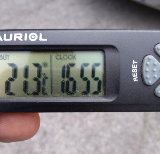

Anch'io amo il fresco... ieri per provare il camper dopo che sono rimasto a piedi, il tutto a causa di un bel pieno di carburante sporco... sono andato su... e per sfottere mia moglie che era rimasta a casa, dove la temperatura era asfisiante... gli ho mandato questa foto
21,3 gradi senza umidità... talmente una goduria che non volevo tornare a casa...laugh
