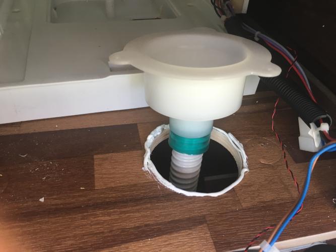

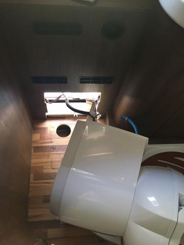

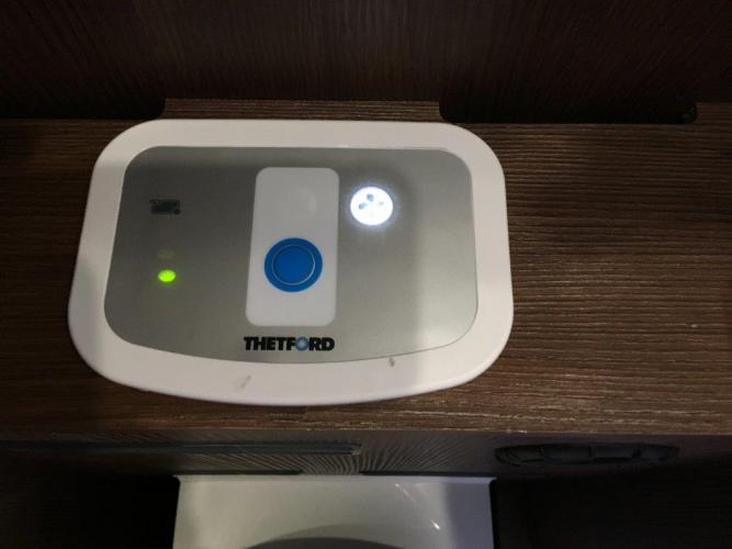

img_0566%20kit%20aspirazione.jpgimg_0543.jpgimg_0556.jpgIo ho montato il kit originale.
Okkio perché 250 e 260 sono diversi.
Le istruzioni sono apparentemente complicate ma in realtà il lavoro è semplice.
Va smontato tutto il vaso e forato il pavimento.
Ti metto alcune foto

il sistema originale prevede un azionamento manuale da effettuarsi prima dell’apertura della ghigliottina.
Ovviamente se uno è distratto può aprirla dimenticandosi di azionare la ventola.
Io ho forato il sotto pavimento; il primo pavimento quello in “parquet “ era già forato ma ho pensato che se non avessi convogliato all’esterno i gas questi si sarebbero potuti diffondere nell intercapedine del doppio pavimento.
Quindi se ho ben capito questa mia preoccupazione in realtà era infondata

Dalle foto che hai messo hai messo un "imbuto" con tubo per attraversare il doppio pavimento, ti ricordi x caso i diametri del foro e del tubo?
così mi costruisco l'imbuto...
Grazie, Emiliano

Emiliano
L'imbuto è compreso nel Kit Thetford, il diametro non me lo ricordo ma era esatto per il foro di mamma Laika, segno che in fabbrica lo hanno pensato giusto per il kit Thetford.
Ricordo che sto parlando del foro grande, quello nel linoleum parquet.
Il foro per far passare il corrugato l'ho fatto io nel pavimento esterno in  vetroresina, sul mio camper non c'era nessun foro verso l'esterno.
