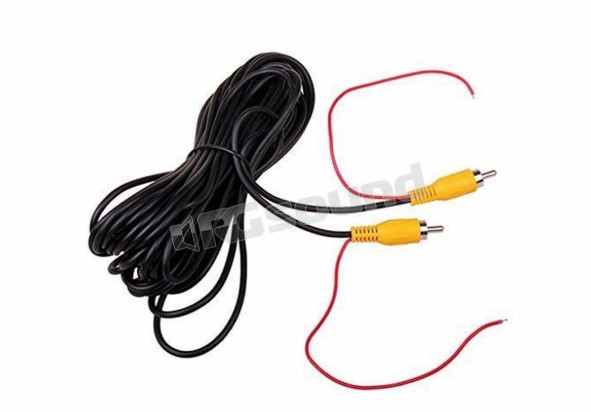

il cavo fornito con la retrocamera e il relativo cavo prolunga che sicuramente gia hai, sono di norma con uno spinotto RCA ...per intenderci quelli tipo retro degli stereo con un cavetto addizionale esterno, questo cavo prolunga arriverá fino alla radio dove sul retro avrá la connessione video e un cavetto reverse da collegare a questo cavetto addizionale che andrá ad accendere la retrocamera quando richiesto, il tutto gestito dal modulino canbus esterno che sicuramente avrai con il kit multimedia, per intenderci qualcosa tipo questo sotto

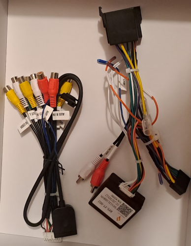

Io ho questi cavi
se uno di questi alimenta la retrocamera sono a posto.

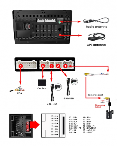

Se é un multimedia standard, fa tutto il canbus decoder senza quello manco ti si accende la radio, e sulla sua uscita avrai un cavo libero REVERSE solitamente arancio, quello provvede all'accensione della retrocamera

Solitamente le retrocamera da incasso, oltre al solito connettore RCA giallo, hanno uno spezzone di cavo volante che si collega al positivo che accende la lampada di retromarcia. Aprendo il faro, si individua facilmente con un tester. Un semplice rubacorrente ed hai finito.

però ieri sera ho verificato che ho.uno spinotto apposito con un cavetto di alimentazione da mettere in un apposito slot nella autoradio.

Lo spezzone di cavo di cui parlavo io, è sulla retrocamera o vicino ad essa perché piu comodo per arrivare alla luce di retromarcia. È quello che invierà l'impulso per l'accensione .

Il problema è quello che ponevo ed è proprio quello che mi conferma  @maaaxxx e che sospettavo io. Ormai la si alimenta dall'autoradio direttamente e il comando viene dato dal canbus, per cui la famosa alimentazione con la retromarcia diventa inutile e ridondante. Anzi, impedirebbe l'uso della retrocamera in altri contesti, banalmente come specchietto in marcia.
