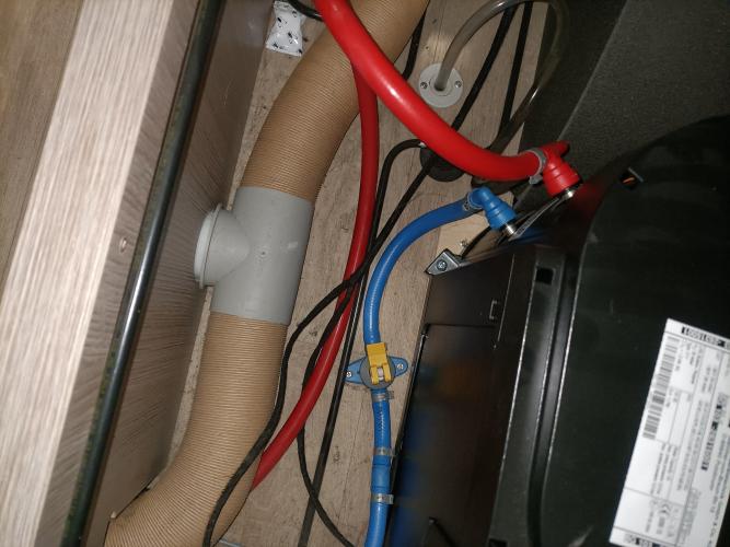

Buonasera a tutti,
voglio montare una valvola frost control nel mio boiler. Faccio alcune domande di carattere generale:
1. Quella in foto bianca è una valvola di non ritorno?
2. Leggo delle istruzioni che la valv.  frost control sostituirebbe la valvola di scarico manuale. Posso quindi eliminare e montare la frost control nella sede lasciata libera?
3. Quella indicata in freccia gialla e lo sfiato dell'acqua calda?
Grazie come sempre e Buone Feste!

Buonasera a tutti, voglio montare una valvola frost control nel mio boiler. Faccio alcune domande di carattere generale: 1. Quella in foto bianca è una valvola di non ritorno? 2. Leggo delle istruzioni che la
valv.  frost control sostituirebbe la valvola di scarico manuale. Posso quindi eliminare e montare la frost control nella sede lasciata libera? 3. Quella indicata in freccia gialla e lo sfiato dell'acqua calda? Grazie come sempre e Buone Feste! ​​​ Per fare un passo in avanti, bisogna perdere per un attimo l'equilibrio
Secondo me se togli la valvola di scarico con levetta gialla e metti al suo posto la frost control sei a posto.
Dalle foyo non vedo bene ma anche la frost control esiste sia con portagomma che con attacchi johnguest e quinfi devi comperare quella giusta con gli attacchi come la tua.
Attenzione però che se il vano dove è la valvola va sotto i +4°c per esempio se in viaggio hai il riscaldamenyo spento., la valvola si apre e vuota sia il boiler che il serbatoio se si trova più alto del pavimento.
Pensaci bene a ogni pro e contro a fare il cambio.
Personalmente lascerei quella che hai.
L uso della FC sarebbe se mentre scii si dovesse spegnere sia il boiler che il riscaldamento e allora vuota il boiler. Però penso che se il boiler è caldo anche se si spegnesse prima di arrivare a una temperatura da spaccarsi con il gelo tu saresti gia tornato da sciare.
se si spegnesse il boiler ma non il riscaldamento non gelerebbe il boiler e stessa cosa se si spegnesse il riscaldamento ma non il boiler non gela il boiler.
Penso che solo se finisce il gas si spegne tutto ma prima di gelare e spaccare il boiler penso che servano circa 6 o 8 ore piu o.meno (l acqua deve passare da +60° a -2° circa  e il boiler è coibentato).
Piuttosto se non lo hai e vai in alta montagna metterei un Duocontrol CS che ti evita di finire il gas.
  1. Si, potrebbe essere, ma non si vede bene, ma non ha alcun senso
  2. Potresti anche mettere una frost control, ma come dice Tommaso, devi assicurarti che quel vano dia sempre a 4° , anche con boiler spento*
  3. Quella segnata con freccia gialla, non è lo sfiato , la sfiato per troppa pressione viene fatta falla valvola manuale o dalla frost, quella segnata è una valvola di aspirazione, quando il boiler si svuota
* Metti caso di andare fuori dal camper, boiler spento e pompa accesa, se non ci sono 4°, al ritorno ti troveresti senza acqua, la fros control ha senso con la combi, non con il boiler
E non puoi nemmeno montare la apposita resistenza, che va collegata alla stufa, sul boiler non ha la predisposizione

Si, potrebbe essere, ma non si vede bene, ma non ha alcun senso Potresti anche mettere una frost control, ma come dice Tommaso, devi assicurarti che quel vano dia sempre a 4° , anche con boiler spento* Quella segnata con
freccia gialla, non è lo sfiato , la sfiato per troppa pressione viene fatta falla valvola manuale o dalla frost, quella segnata è una valvola di aspirazione, quando il boiler si svuota * Metti caso di andare fuori dal camper, boiler spento e pompa accesa, se non ci sono 4°, al ritorno ti troveresti senza acqua, la fros control ha senso con la combi, non con il boiler E non puoi nemmeno montare la apposita resistenza, che va collegata alla stufa, sul boiler non ha la predisposizione
Grazie per le risposte. Mi par di capire non ci siano grandi fan della valvola in questionelaugh.
Pensavo che fosse una sicurezza in più ed essendo per il.boiler mi sembrava una buona idea montarla. Al momento ho all attivo due uscite in tutto sul camper, ma sono state fatte nell' ultimo mese e quindi al freddo ( no montagna). Ho ancora remore a lasciare il camper con Eberspacher acceso anche in ns assenza e quindi volevo evitare danni seri al boiler. Viene rimessato al chiuso quindi no problem e poi lo svuoto sempre. Dici che va montata sulla stufa perché altrimenti il danno sarebbe ancora più pesante?
Certo che farò un tagliando del riscalfatore r quindi quando proverò la montagna sarà sicuramente con riscaldatore acceso H24...

non capisco come sia possibile che sia uscito di fabbrica senza valvola ( frost o elaisi che sia ) come se fosse senza scatola fusibili o magneto termico
Non so che dirti...quella in foto è la situazione attuale di come ho acquistato. È un mezzo del 2016 , challenger... bisognerebbe chiedere alla casa madre?
