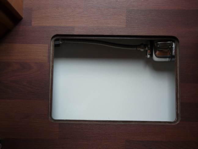

Ciao a me la soluzione migliore sarebbe a pavimento sotto la cucina, però ho pensato d'inverno quando si scarica l'acqua avendolo messo in piano l'acqua non si scarica tutta non c'è pericolo che gelando faccia danni?

alla fine l'ho messo smiley2 lt acciaio inox ora va molto meglio e poi direi che sono riuscito a metterlo nel mio carthago senza perdere gran che di spazio per far mettere tutte le scarpe di mia mogliedevilma anche le mieblushva bè ho anche un altra botolawink
