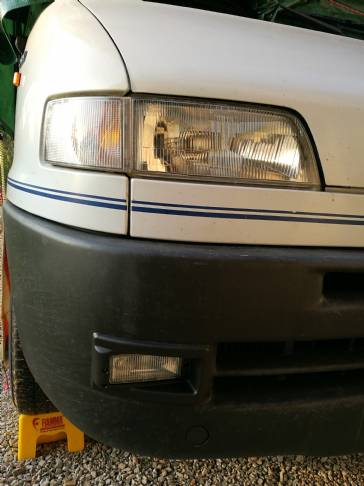

Buona serata a tutti, chiedo a voi un consiglio, ho montato i fendinebbia originali fiat per il mio ducato anno 1996 e li ho collegati ai connettori che uscivano sotto ogni faro e pensavo si accendessero con i retronebbia, invece nulla. Dove sono alimentati? Grazie

Buona serata a tutti, chiedo a voi un consiglio, ho montato i fendinebbia originali fiat per il mio ducato anno 1996 e li ho collegati ai connettori che uscivano sotto ogni faro e pensavo si accendessero con i retronebbia, invece nulla. Dove sono alimentati? Grazie Davide
fendinebbia e retronebbia hanno pulsanti di accensione differenti

Bisogna vedere se c'è l'impianto gia cablato.  Penso che se è gia cablato, dovresti trovare un connettore predisposto dietro al cruscotto dove mettere l'interruttore, e poi forse ci sarà da mettere il relè........ sempre se tutto predisposto.

Si i cablaggi già c erano di serie, infatti li mi sono collegato. Ma non riesco a trovare smontando la pulsantiera dove c'è anche il retronebbia un altro connettore con dei fili. Mistero

Si i cablaggi già c erano di serie, infatti li mi sono collegato. Ma non riesco a trovare smontando la pulsantiera dove c'è anche il retronebbia un altro connettore con dei fili. Mistero Davide
Ho avuto lo stesso Ducato (meglio quello che quello attuale wink) ma non avevo i fendinebbia.
Potrebbe essere che se c'è un connettore gia predisposto sia fascettato da qualche parte e che non sia immediatamente visibile.

Non ho la minima idea se gia' nel 1996 i fendinebbia dovessero essere abilitati nella centralina elettronica, oggi, nella mia Mito lo si deve fare altrimenti non funzionano, prova a chiedere a qualche elettrauto.

Non ho la minima idea se gia' nel 1996 i fendinebbia dovessero essere abilitati nella centralina elettronica, oggi, nella mia Mito lo si deve fare altrimenti non funzionano, prova a chiedere a qualche elettrauto. Ciao Giulio
Io penso che allora non ci fosse proprio nessuna elettronica. Probabilmente per abilitarli andrà inserito un relè in qualche alloggiamento predisposto.
Se invece non è predisposto, bisogna fare tutto di sana pianta:

Grazie domani provo a togliere il quadro strumenti e vedere se sono presenti dei connettori non usati.
