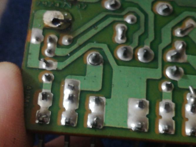

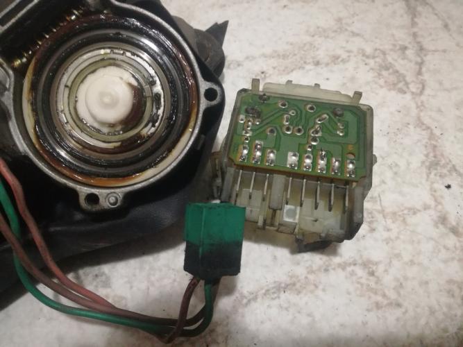

Avevo il tuo stesso problema: no intermittenza, no velocità lenta  e aggiungo no ritorno a fine corsa.
Ho smontato il motore ed ho aperto la parte elettrica dell'intermittenza. Ho trovato un falso contatto, ho dato una pulita e rimontato e tutto funziona. Mando una foto per fare capire dove era il problema del falso contatto e delle foto del motore smontato. Spero a qualcuno possa essere utile.
edit: leggo solo ora il modello del ducato...
ad ogni modo il mio è del 1990 e l'intermittenza è dentro il connettore del motorino... se avete lo stesso motorino potete risolvere così...
