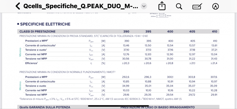

Ok quindi i 25V di ingresso come limite sono quelli del caricabatterie con ingresso da Alternatore + solare (ecoworty)
25 V di ingresso sono veramente pochi, se ha un po di tolleranza positiva non dovrebbe guastarsi anche perchè per superare i 25V il pannello deve essere molto irradiato, comunque il rischio c'e
Puoi inserire una serie di diodi in serie al pannello considerando che ognuno sottrae 0,6 V circa ma perderesti potenza totale dallo stesso
Sicuramente l'ecoworty  ha 40A totali come ti ha detto Ciro e come penso anche io, quindi se tu ipoteticamente entrassi con 40+40 in uscita ne avresti sempre 40 max
se vuoi utilizzare anche quello devi collegarci un pannello a 12V che ti darà in uscita circa 18/20V
Oppure limitare la tensione del pannello perdendo potenza
Il resto lo lascerei invariato, tu hai già i pannelli che superano i 25V?

Ok quindi i 25V di ingresso come limite sono quelli del caricabatterie con ingresso da Alternatore + solare (ecoworty) 25 V di ingresso sono veramente pochi, se ha un po di tolleranza positiva non dovrebbe guastarsi anche
perchè per superare i 25V il pannello deve essere molto irradiato, comunque il rischio c'e  Puoi inserire una serie di diodi in serie al pannello considerando che ognuno sottrae 0,6 V circa ma perderesti potenza totale dallo stesso Sicuramente l'ecoworty  ha 40A totali come ti ha detto Ciro e come penso anche io, quindi se tu ipoteticamente entrassi con 40+40 in uscita ne avresti sempre 40 max se vuoi utilizzare anche quello devi collegarci un pannello a 12V che ti darà in uscita circa 18/20V  Oppure limitare la tensione del pannello perdendo potenza Il resto lo lascerei invariato, tu hai già i pannelli che superano i 25V?
Si il pannello che ho ora è 400w civile. Allego i dettagli:

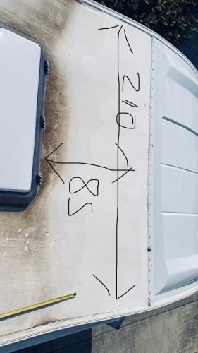

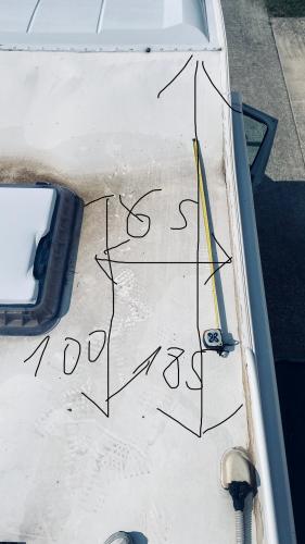

Misure disponibili sul tetto per modulo FV 12 v:
In questo spazio
hai la possibilità di mettere ben 3 moduli da 100 watt in parallelo collegati all'ingresso MPPT dell'eco worthy come questi:
https://solarv.de/enjoy-solarPE...
Oppure uno singolo da 200 Watt come questi:
https://solarv.de/enjoy-solar-M...
