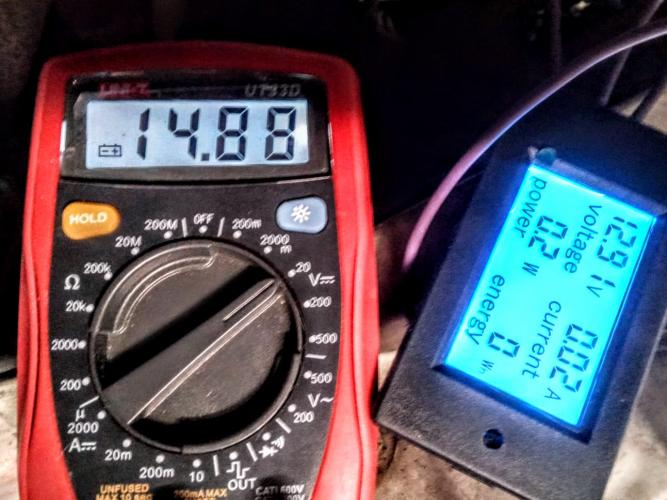

IMG-20191211-WA0016.jpgCiao, ho comprato un multimetro su Amazon per aver un minimo di idea dello stato di carica della BS dal momento che il mio camper è vecchiotto e non ne era dotato. Oggi prima di fare passare cavi, forare e quant'altro ho provato con collegamenti volanti. Mi sprge un dubbio: il multimetro e il tester danno due valori totalmente diversi. Il multimetro fa caxxre o posso avere un idea dello stato della batteria lo stesso?
la differenza fra le due letture è esageratamente alta. Mi pare inoltre inverosimile la lettura di 14.88

Ma quell'apparecchio sulla destra è il multimetro ? io ce l'ho  uguale e i dati che mi da sono gli stessi di un altro che inserisco sulla presa dell'accendino

14.88 Volt sono quasi 15... In che condizione hai misurato la BS? Era in moto il camper?

Si il multimetro nuovo è quello blu, e il mio tester quello rosso.
Le misure le ho fatte a camper spento e collegato direttamente alla batterie.
Anche a me fa strano ma misurava cosi...

Se il camper era spento e la batteria che hai misurato non era caricata da niente( pannelli solare mantenitori ecc ecc) direi che i 12,99 possono essere reali ma non i 14,88,.

Se non vedo male hai la batteria del multimetro rosso scarica.
Forse è quella la causa della lettura inverosimile.
A me successe in passato una cosa analoga.
Cambiato batteria al tester e tutto è tornato nella norma.
Prova a sostituirla e ripetere la misura.
