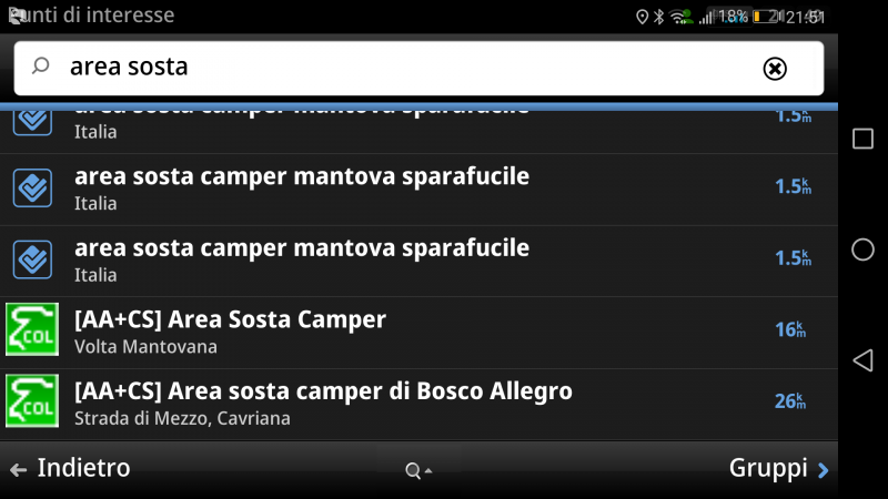

Inserito il 03/02/2019 alle: 17:19:01
Scusate una domanda,e enello specifico la rivolgo a Giovanni,volevo chiederti...ho aggiunto i poi di COL su Sygic Truck ed ho notato che non compaiono proprio tutti sulla mappa, esempio se vado su Mantova non vedo l'icona in corrispondenza di dove è l'area Sparafucile,però se cerco nell'elenco "poi vicino a" e scrivo area camper mi compare nell'elenco dei risultati,ma con un icona diversa da quella di COL.
Da cosa può dipendere?Magari è già in memoria nei poi originali di Sygic e quindi non ha sostituito l'icona con quella di col?
Mi affido alla tua esperienza.

Inserito il 03/02/2019 alle: 21:35:58
Intanto grazie ancora per la tua pazienza.I poi che ho inserito sono quelli europei di col presi dal sito e poi convertiti in file .rupi dopodiché copiati nella cartella di sygic.Quindi per risolvere il problema dovrei salvare i file in cartelle separate per ogni nazione,ma non credo posso farlo,perché i poi di COL disponibili sono o solo italia o tutta europa,quindi credo debba tenermi la questione così come é.Poi ho fatto come mi hai detto rendendo “principale” la categoria dei poi di COL.
Giobbanni79
Giobbanni79
08/01/2018 216

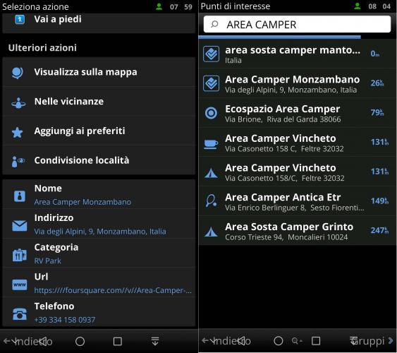

Inserito il 03/02/2019 alle: 21:56:07
Giovanni, come puoi vedere se cerco l'area camper "Sparafucile" di Mantova la stessa mi compare ma non con l'icona di Col e sulla mappa non visualizzo alcuna icona...

Inserito il 04/02/2019 alle: 08:19:51
In risposta al messaggio di Giobbanni79 del 03/02/2019 alle 21:56:07
Giovanni, come puoi vedere se cerco l'area camper Sparafucile di Mantova la stessa mi compare ma non con l'icona di Col e sulla mappa non visualizzo alcuna icona...
Hai scritto:
Hai scoperto una bella magagna di Sygic che non avevo mai notato; io ho usato la tua modalità nella scelta di un Pdi solo per cercare la Renault ed i supermercati all'estero. Dunque, il testo 'area camper' che tu stai cercando dà diversi risultati, diversi Pdi appartenenti a diverse categoria, come si può vedere nello screenshot di destra:
Il tuo problema, che è una lacuna di Sygic, è che la categoria RV Park, categoria di default (forniti a corredo dell'applicazione) a cui appartiene i Pdi a cui fai riferimento, con quella icona, non appartiene a nessun gruppo e, per questo, invisibile nella lista dei Pdi e, di conseguenza, non possibile attivarne la visione sulla mappa. Per di più, cliccandoci sopra e chiedendone la visione sulla mappa, esso viene mostrato con l'icona di default e non con quella che presenta nella lista!

Inserito il 04/02/2019 alle: 12:39:59
Esatto,in pratica cliccandoci sopra sulla mappa mi compare la “goccia” che indica la posizione ma nessuna icona se riduco lo zoom.
Dato che tu sei del mestiere, e se si potesse in qualche modo eliminare la categoria “rv park”? O se si potessero modificarne i poi in modo di dare alla suddetta categoria un icona differente? Quasi quasi apro un tiket....tu che ne pensi?
