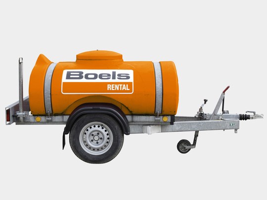

Con generatore siilenzioso intendi lo Zeus?
Beh, per aumentare l autonomia idrica non sarebbe difficile:
laugh
