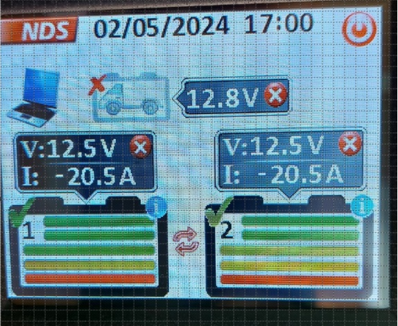

A proposito, non ricordo in quale discussione se ne parlava, oggi sono andato per provare, appunto, il condizionatore in cellula con l'inverter e quando ho acceso il display dell'IM, la batteria 1 era isolata e la 2 stava "lavorando"; segno che la gestione avviene proprio come deve avvenire, cioè, l'apparecchio scambia sia in base alle necessità richieste, sia in base allo stato delle batterie stesse, alternandole  di continuo.
P.s. un istantanea del'IM con condizionatore Dometic in cellula:

qualcosa non torna.
Un clima da tetto consuma 650W circa, +10% di perdita dell'inverter, che sono indicativamente 60A scarsi.
In questo caso l'IM deve mettere in parallelo le due batterie perchè il prelievo è oltre i 20A.
NB: accedere il motore con un carico così importante può essere rischioso e fare alcuni danni, questo perchè la linea BM/BS non è in grado di sopportare tutta quell'energia. Eviterei di farlo in futuro se non ben verificato il cablaggio e il relais.

Non so quale sia la potenza del mio condizionatore, l'ho trovato sul mezzo, ma quello è l'assorbimento e se vedi bene la foto, in quel momento le batterie sono in parallelo (20,5+20,5A), inoltre, l'inverter non "perde" il 10% ma molto meno; a vuoto, ho misurato un assorbimento pari a 2,4A, circa 30W.
Per quanto riguarda la potenza del clima, evidentemente il mio non è da 650 ma inferiore o è una serie di circostanze che in quel momento gli hanno fatto assorbire quella determinata potenza.
A 220Vac, l'ho provato solo in fase di collaudo, quando l'ho ritirato, ma non stavo li con gli strumenti a misurare; appena avrò l'opportunità, farò anche questa misura.
Per quanto concerne l'alternatore, questo mezzo è stato comprato "illo tempore" con un pacchetto "lusso" in cui era compreso anche l'alternatore maggiorato, non so precisamente di quanti A, ma lo è.

basta guardare la marca e il modello per arrivare a sapere quanto consuma il clima, ma solitamente sono 620/650W.
Mi sembrava di aver inteso dal tuo scritto che con il clima non avesse messo in parallelo le batterie, ma se lo ha fatto va benissimo.
L'avere l'alternatore maggiorato ha poco a che fare con ciò che intendo io, perchè parlo di cablaggi, precisamente quello che va da BM a BS con in mezzo tutto il resto, dai fusibili al relais.
Il funzionamento avviene comunque, perchè le BS sono cariche e l'eventuale corrente che l'impianto non lascia passare, il clima se la prende dalle BS. Se capita una accesione del clima con motore acceso e BS scariche è facile salti il fusibile sulla linea BM/BS perchè non adeguato.
Questo intendo, non denigrare l'impianto o l'IM...
