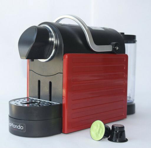

Non mi interessa e non la comprerò mai perché ho la Moka e la Kamira, ma ho scovato una macchinetta elettrica che usa capsule compatibili Nespresso dal consumo limitato a 850 watt.
Sono sempre 19 atmosfere, quindi penso che abbiano semplicemente messo una resistenza meno potente.
731640 Macchina Caffè Capsule nespresso 850w soft start Camper RN
1260 watt dalle batterie con la Nespresso classica lo ritengo insensato, 850 watt magari è solo "poco consigliato".

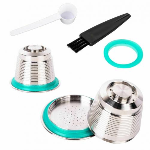

Caffè Capsule Ricaricabili riutilizzabili Pod per macchina del caffè Nespresso

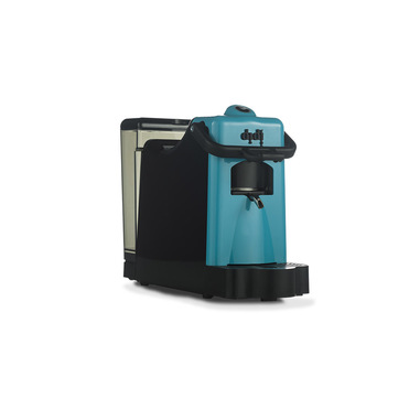

Io uso questa Didiesse Didì,  mi trovo molto bene con un consumo di soli 450w e molto compatta
DETTAGLI TECNICI
Massima pressione operativa15   bar
Lunghezza cavo 0.8   m
Display incorporato No
Potenza 450   W
Densità del caffè regolabile No
Tipologia caffettiera Automatica
Spegnimento automatico Sì
Capacità in tazze 1
Macinatore integratoNo
Tipologia di caffè utilizzato Cialde
Capacità tanica acqua 0.8   L
DIMENSIONI E PESO
Larghezza 125   mm
Profondità 304   mm
Altezza 215   mm
Peso:3 kg
