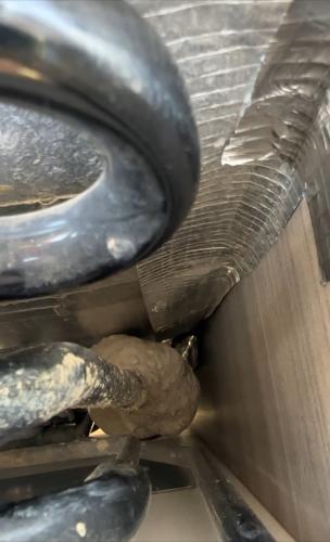

Non mi sembra ci sia l’elica o per lo meno non sarebbe raggiungibile. Già sarà un impresa togliere tutto il nido. Allego foto, magari qualcuno ha lo stesso frigo.
Ti chiedo se lo scarico fumi è imtubato fino alla apertura superiore oppure non è intubato fermandosi nel cavedio a circa 50 cm sotto alla apertura esterna superiore , in tutti i casi la spirale elicoidale all'interno del camino deve esserci

Questo è quello che vedo inserendo il telefono e facendo un video. Lo spazio è davvero ristretto
Ti avevo chiesto se lo scarico fumi è intubato fino alla feritoia superiore oppure si ferma nel cavedio più in basso di circa 50 cm dala feritoia superiore
Scusa non avevo capito. Si ferma 50 cm sotto. Grazie mille per l'interessamento
Ok ora ti chiedo se il nido è sotto alo scarico oppure è allo stesso livello , perdonami ma dalla immagine non riesco a capire dove sia il nido , a meno che sia quelo marroncino che si vede me non vedo il terminale dello scarico
Non ho molta chiarezza su come sia fatto lo scarico ma secondo me il nido è allo stesso livello. Praticamente vedo tutto il tubo che è diventato un unico blocco di terra (che sto piano piano sgretolando ma mi sono dovuto fermare causa maltempo)
Credio di aver capito che il nido ha tappato parzialmente o totalmente il terminale di scarico fumi , se così fosse dovrai avere parecchia pazienza e qualche implorazione ma dopo aver rimosso totalmente il nido fatto di terriccio o quant'altro dovrai sfilare la spirale elicoidale perchè un po di quel malefico nido nel toglierlo avra parzialmente imbrattato la spirale e potrebbe anche essere che il nido prosegua fino alla prima aletta della spirale , armati di santa pazienza e giocoforza dovrai intervenire dalla feritoia superiore più in alto di circa 50 cm , ne so qualcosa e non sono bastate le implorazioni di tutti i santi del calendario ma ci ero riuscito
