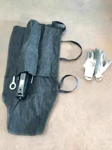

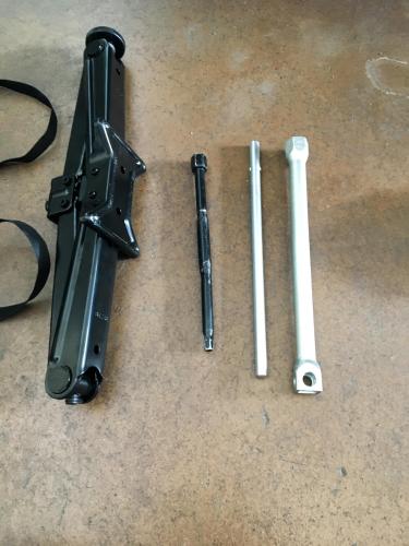

Questi gli attrezzi utilizzati, sono quelli di serie forniti assieme al camper e quindi dotazione di bordo di tutti i camper su Ducato
Ho utilizzato solo questi attrezzi.

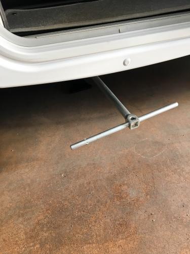

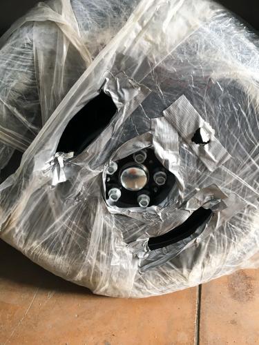

Prima di tutto devo recuperare la ruota di scorta. Quindi inserisco la chiave del paranco, quella nera visibile nella foto di cui sopra, che viene prolungata con la chiave ruote in dotazione e ruotata con la leva, sempre fornita di serie.
fatto qualche giro, la ruota di scorta si trova a terra e la si può tirare fino dietro la ruota posteriore destra. Di tutte le fasi questa è la più macchinosa perché bisogna stendersi a terra. Anche per questo in camper tengo sempre uno "straccio" grande (un vecchio coprimaterasso o una vecchia coperta da poter stendere a terra per qualsiasi evenienza.

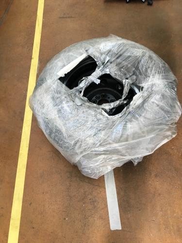

La ruota è tutta fasciata con film estensibile  per evitare che si riempia di fango

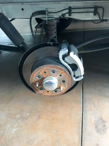

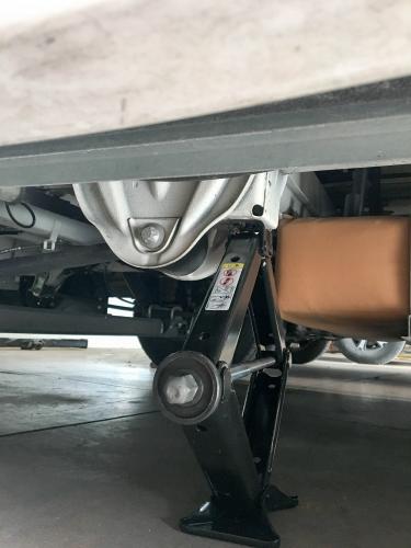

Dopo aver allentato le viti, posiziono il cric immediatamente davanti alla ruota
ed inizio il sollevamento del camper, sempre usando solo le chiavi in dotazione

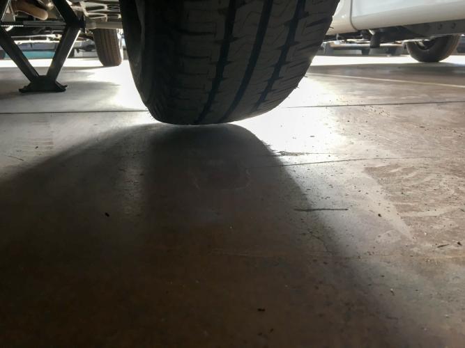

Fino a sollevare appena la ruota da terra
Tolgo la ruota

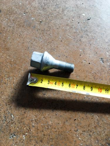

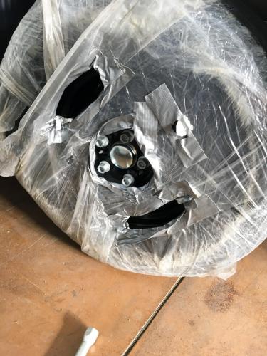

monto la ruota di acciaio e la fisso con le colonnette usare anche per i cerchi in lega.
Che sono queste
Secondo me vanno bene. Stringono a fondo il cerchio, diciamo che queste hanno un tratto conico molto lungo perché la corrispondente sede del cerchio in lega è altrettanto estesa. Quella del cerchio in acciaio invece è ben più ridotta. Quindi immagino che se di serie vengono forniti i cerchi in acciaio, ci siano delle colonnette diverse con un tratto conico più breve.
Comunque gli angoli del tratto conico delle viti e delle sedi dei cerchi mi sono sembrati identici.

Se i bulloni arrivano a stringere e la conicità corrisponde andranno benissimo, d'altra parte lo spessore dei cerchi è ben diverso ma se arrivano a stringere andranno senz'altro bene.

che il paranco ceda.... Quindi smontarla è un po' una fatica. Inizialmente l'avevo messa anch'io in garage, poi l'ho spostata perché mi complicava un po' il posizionamento delle biciclette all'interno del garage che non è molto alto. Avendo la ruota in garage la fatica si dimezza....
Mi viene il dubbio se sia proprio una buona idea incartare la ruota nella plastica. L'acqua comunque entra visto che non è sigillata, e poi rimane dentro e potrebebbe arrugginire il cerchio molto in fretta.
Secondo me meglio lasciarlo libero, si bagna e poi si asciuga, al massimo lo si troverà un po impolverato.

Mi viene il dubbio se sia proprio una buona idea incartare la ruota nella plastica. L'acqua comunque entra visto che non è sigillata, e poi rimane dentro e potrebebbe arrugginire il cerchio molto in fretta. Secondo me meglio lasciarlo libero, si bagna e poi si asciuga, al massimo lo si troverà un po impolverato.
in realtà non lo so. Non credo che l'acqua possa ristagnare perché comunque il film è forato in diversi punti e la parte centrale, quella dove va il mozzo, è completamente aperta. Il cerchio, in tutta onestà non mi preoccupa. Ho pensato più che altro alla gomma che, coperta dal film plastico, possa in qualche modo risentirne. Alla fine ho concluso che non sapendo quale fosse la soluzione migliore ne devo pur provare una per avere qualche dato ed ho preferito adottare questa. Almeno, se mi capiterà mai di usarla, non sarà incrostata di fango, peraltro dubito che là sotto, possa solo ricoprirsi di polvere. Avrà una sua durata e va considerato che il mio camper passa gran parte della sua vita in capannone al chiuso.

dubbio era che per fissare in cerchi in acciaio servissero colonnette diverse da quelle utilizzate per i cerchi in lega leggera. Ho fatto un po' di foto, il mio camper monta i cerchi in lega da 16 versione light Non avendo fatto una foto del cerchio ... prendo una vecchia foto dalla quale, comunque, si vede quale cerchio è montato. Questi gli attrezzi utilizzati, sono quelli di serie forniti assieme al camper e quindi dotazione di bordo di tutti i camper su Ducato Ho utilizzato solo questi attrezzi. Decido di smontare la ruota posteriore destra perché è quella dalla quale si manovra il cestello per il contenimento della ruota di scorta, così non devo girare attorno al camper, Inoltre, a vuoto, sul retrotreno ho circa 100 Kg in più che sull'avantreno. Prima di tutto devo recuperare la ruota di scorta. Quindi inserisco la chiave del paranco, quella nera visibile nella foto di cui sopra, che viene prolungata con la chiave ruote in dotazione e ruotata con la leva, sempre fornita di serie. fatto qualche giro, la ruota di scorta si trova a terra e la si può tirare fino dietro la ruota posteriore destra. Di tutte le fasi questa è la più macchinosa perché bisogna stendersi a terra. Anche per questo in camper tengo sempre uno straccio grande (un vecchio coprimaterasso o una vecchia coperta da poter stendere a terra per qualsiasi evenienza. La ruota è tutta fasciata con film estensibile  per evitare che si riempia di fango  Dopo aver allentato le viti, posiziono il cric immediatamente davanti alla ruota ed inizio il sollevamento del camper, sempre usando solo le chiavi in dotazione Fino a sollevare appena la ruota da terra Tolgo la ruota monto la ruota di acciaio e la fisso con le colonnette usare anche per i cerchi in lega. Che sono queste Secondo me vanno bene. Stringono a fondo il cerchio, diciamo che queste hanno un tratto conico molto lungo perché la corrispondente sede del cerchio in lega è altrettanto estesa. Quella del cerchio in acciaio invece è ben più ridotta. Quindi immagino che se di serie vengono forniti i cerchi in acciaio, ci siano delle colonnette diverse con un tratto conico più breve. Comunque gli angoli del tratto conico delle viti e delle sedi dei cerchi mi sono sembrati identici.
A proposito del bullone la misura da controllare e' la lunghezza del filetto che deve arrivare fino alla inizio della parte conica .
.Lo confronterei con uno di serie su cerchi in ferro

Conferml, ruota di scorta presente. Gli attrezzi originali vanno bene, l'unica cosa magari è avere una chiave da 21 più lunga, mi è capitato di non riuscire a svitare il bullone avvitato con la dinamometrica a 160nm nemmeno con la chiave a croce ed è per questo che mi porto dietro una vecchia dinamometrica che è abbastanza lunga.
Confermo che i bulloni dei cerchi in ferro vanno su quello in lega e viceversa, prima avevo i cerchi in lega con me estive e quelli in ferro con le invernali  adesso uso sempre le invernali su quelli in lega.
Cio che rovina i pneumatici è l uso e il sole, ma l acqua non gli fa nulla, e anche se si sporcasse di fango, poi appena fai autostrada sotto un acquazzone si lava.
Solo una mia idea che la plastica faccia piu male che bene, poi casomai mi sbaglio wink

E' solo nel Ducato con Telaio ALKO che a ruota sgonfia, al posteriore, il cric di serie non riesce a sollevare il mezzo. Se si prova a ruota gonfia ce la fa e quindi provando ci si fa un idea sbagliata.
