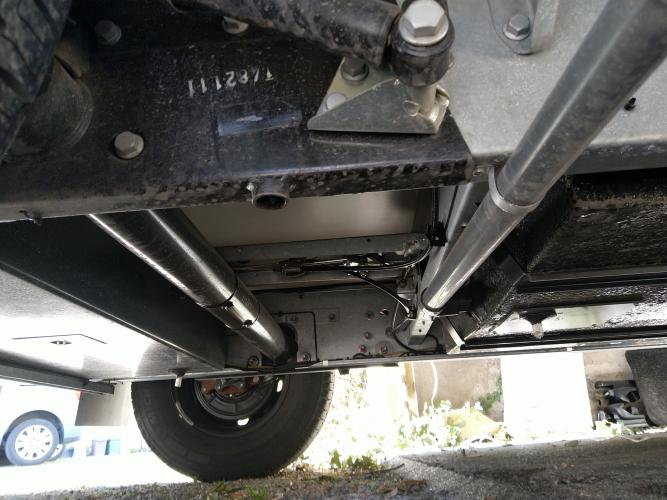

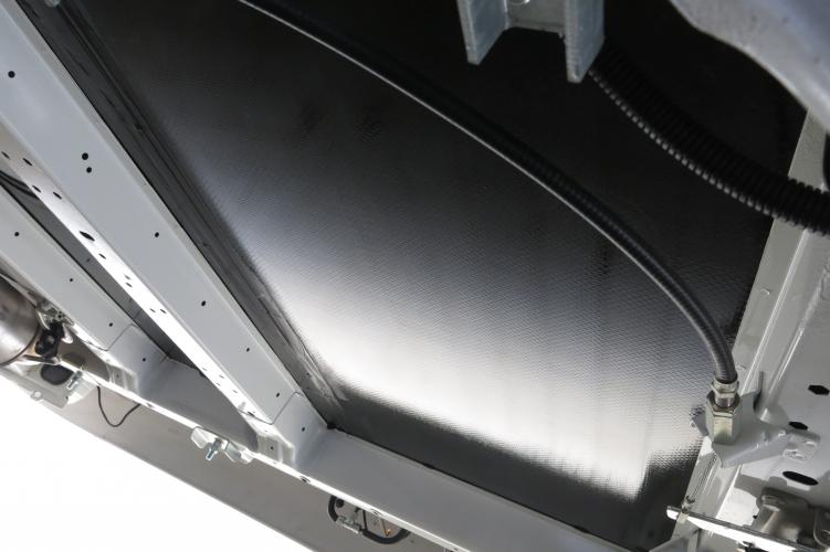

Avendo un sei metri (con garage piccolo verticale) nella parte del telaio sotto tra i due longaroni mi mancano circa tre centimetri per farci allaggiare la ruota di scorta da 16", a meno che la lascio sgonfia e la gonfio all'occorrenza.
Dietro ho il serbatoio, nel garage non ci stà l'unica possibilità e questa.

Mettendo la ruota sotto alle traverse e non tra una e l altra, di quanto si abbasserebbe? Che distanza rimane da terra. Se si mette il piu possibile vicino all assale posteriore difficilmente potrebbe andare comunque a toccare terra perchè gia l assale è bello basso e se ci passa quello ci passa anche la ruota. Ma bisogna misurare perchè non ho un idea precisa.
Tenere la ruota sgonfia e schiacciata tra due traverse, secondo me prende la ammaccatura e quando la monti e la gonfi poi gira storta e vibra.
terra perchè gia l assale è bello basso e se ci passa quello ci passa anche la ruota. Ma bisogna misurare perchè non ho un idea precisa. Tenere la ruota sgonfia e schiacciata tra due traverse, secondo me prende la ammaccatura e quando la monti e la gonfi poi gira storta e vibra.
Concordo! Non lo farei ! Il metallo deformato tende a conservare la forma. Meglio la ruota da 15" con la consapevolezza di doverla usare per brevissimi tratti.

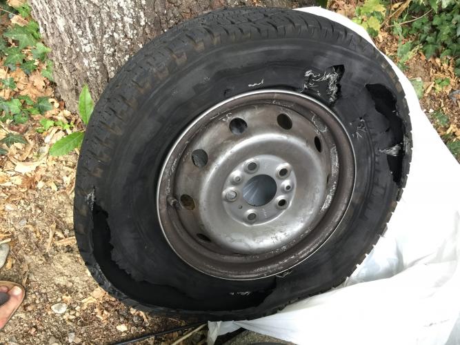

Porto la mia esperienza,
Alcuni anni fa durante un viaggio verso il mare, in autostrada e durante il sorpasso di un autoarticolato ho sentito una botta pazzesca, subito la mia preoccupazione è andata alle bottiglie di prosecco :-), ma ho sentito l'avantreno alleggerirsi di colpo, fortunatamente il mezzo non ha accusato sbandamenti di sorta.
Premetto che viaggiavo su un mansardato Hymer su telaio Al.Ko.
Quest'ultimo sicuramente mi ha tenuto il mezzo in assetto senza farlo sbandare, il pneumatico è letteralmente esploso, e anche in questo caso è andata bene in quanto mi ha solamente tranciato il cavo che da il consenso dell'ABS.
Premetto che ho completamente disintegrato il pneumatico in quanto ho dovuto fare un kilometro circa per trovare la piazzola perchè in quel tratto non vi era corsia di emergenza .
Provo il crick in dotazione, ma il telaio è troppo basso, quindi provvedo a mettere il mezzo sui cunei, ma non ce la fa il crick a sollevarlo in sicurezza.
Ho quindi provveduto a chiamare il servizio della Vittoria assicurazioni che nel giro di mezz'ora mi ha fatto pervenire il carro attrezzi e avendo la ruota di scora (fortunatamente), abbiamo cambiato in 5 minuti e ho potuto riprendere la vacanza.
Personalemente ai kit non credo molto, basta una minima fessura e non servono a nulla, meglio una ruota di scorta o anche solamente un ruotino che mi consenta a velocità moderata di entrare nel primo paesino e fare il cambio gomma.
Provo ad allegare la foto sperando di riuscirci.
