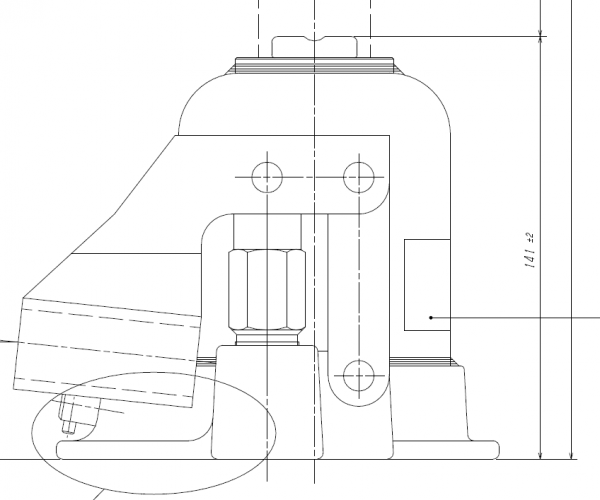

Dici? Adesso sono confuso...  Proviamo così: Tommaso, tu che hai consigliato il cric a bottiglia IVECO, ti è mai capitato di usarlo? A quanlcuno è capitato su un telaio AL-KO?
Per chiarire e per esperienza personale:
Il punto di sollevamento di un telaio Al-ko è definito da Al-ko, nei telai più nuovi è quello che vedi nella foto postata.
Lo spazio risultante a ruota da 16" sgonfia è di 12,5 cm., questo nel mio telaio del 2004 ma credo sia cambiato poco.
Nel mio caso con il Krick in dotazione che poi è l'originale Fiat, non riuscivo ad alzarlo e mi sono dotato di un Krick del Daily Iveco dove ho dovuto far fare un'apposita bussola per evitare che la testa, appoggiata sulla semplice lamiera, possa scivolare con le immaginabili conseguenze.
Qui una foto postata molto tempo fa da un nostro collega su COL e dal quale ho preso spunto:
Il Krick di Iveco ha un costo notevole ma prova a cercare magari su Subito, io ne avevo trovati ben due di un collezionista di auto che li vendeva per inutilizzo, ogni tanto si trovano.
Lo ho presi ambedue ed uno l'ho ceduto ad un amico con il mio stesso problema.
Speri di aver chiarito altrimenti chiedi pure.

Ho inviato almeno una ventina di cricchi a doppio stadio Iveco ai nostri amici con telaio AlKo e nessuno ha avuto problemi. Ora purtoppo non sono disponibili e si deve andare in Iveco e trattare il prezzo con loro. Ps. Ne
ho ancora uno da 6Tonn con altezza minima 170mm e max 450mm a chi serve si faccia avanti al più presto. Il 3,5 tonn era chiuso  145mm  e max 385mm.
Ma avranno mai forato?laugh
Lorenzo ora é più semplice, devi verificare se con camper forato ci passano 145 cm. (Ma manca sempre la modifica per farlo entrare nel buco) oppure misura il crick in dotazione per vedere quanto é alto.

Se fori quel cric a bottiglia che sia Iveco o Ferrari difficilmente entrerà. Fai la prova prima di comprarlo, vai dal benzinaio sgonfi la gomma e misuri l’altezza dal punto dove mettere il crick e poi vedi. Tra l’altro credo che debba essere modificata la testa del crick. Meglio, molto meglio un crick a carrello che è più basso
Il telaio ALKO a gomma sgonfia è alto 12,5cm da terra, il cric IVECO tutto abbassato è 12cm, quindi passa.
I vari cric idraulici cinesi che si trovano nei vari brico invece hanno un unico allungamento e anche tutti abbassati sono sui 18-20cm circa e non passano.
Un cric a carrello deve essere veramente grosso, perchè i soliti da 2T che vendono (e che comunque pesa tanto) non ha la forza di sollevare il peso del camper dietro dove è molto piu pesante, mentre lo solleva a fatica ma ce la fa davanti dove è piu leggero.

Il telaio ALKO a gomma sgonfia è alto 12,5cm da terra, il cric IVECO tutto abbassato è 12cm, quindi passa. I vari cric idraulici cinesi che si trovano nei vari brico invece hanno un unico allungamento e anche tutti abbassati
sono sui 18-20cm circa e non passano. Un cric a carrello deve essere veramente grosso, perchè i soliti da 2T che vendono (e che comunque pesa tanto) non ha la forza di sollevare il peso del camper dietro dove è molto piu pesante, mentre lo solleva a fatica ma ce la fa davanti dove è piu leggero. Provato anche questo, lo uso per l auto.
A leggere cosa scrive Franco parlo di 14 cm e va aggiunta la modifica, forse mettendo la gomma forata sul cuneo si potrebbe recuperare qualche centimetro...
Quello di Amazon é minimo 135 tanto vale prendere quello dell’iveco

A leggere cosa scrive Franco parlo di 14 cm e va aggiunta la modifica, forse mettendo la gomma forata sul cuneo si potrebbe recuperare qualche centimetro... Quello di Amazon é minimo 135 tanto vale prendere quello dell’iveco
Hai ragione, sono andato a vedere, sono 14cm, ricordavo male, comunque passa al pelo sotto al longherone.
Probabilmente i 12,5cm che ricordavo (e anche Alexf citava) sono quelli misurati sotto al punto di sollevamento, dove in effetti il martinetto non passa.
Ci sono due modi per recuperare alcuni centimetri di altezza.
1) come hai giustamente detto salendo con la ruota sgonfia su due cunei affiancati (perchè appoggino i bordi del cerchio)
2) la sospensione ha un braccio inclinato verso dietro con una inclinazione di circa 45° (piu o meno a seconda del peso e del settaggio della sospensione). Tirare forte il freno a mano che blocca le ruote dietro e fare come per partire a retro. il braccio si verticalizza e quindi il telaio si alza un po. Chi ha avuto Renault R4 o R5 (che hanno bracci come il telaio alko) sa bene cosa sto dicendo wink.

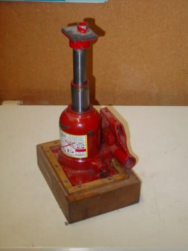

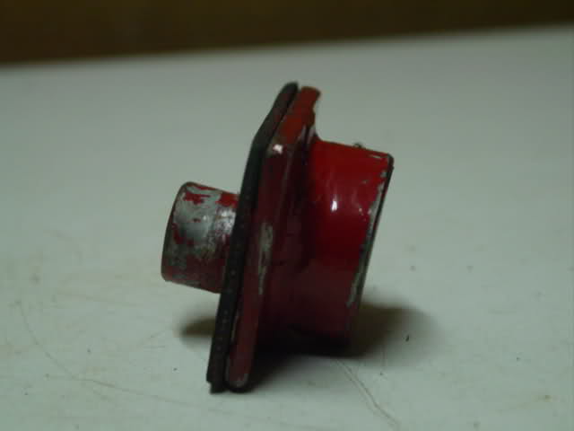

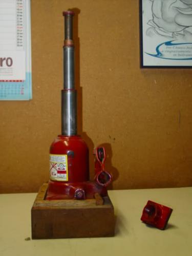

Sfrutto una foto postata qualche giorno fa da un amico, spero non me ne voglia quel cilindretto saldato sotto la piastra di ferro nera è dove va inserito il cric originale FIAT (che ha un piolo sulla sommità) , invece
il cric del Daily ha un piattello antiscivolo, e quindi lo si appoggia sotto la piastra nera , ma piu avanti o piu indietro rispetto all appoggio originale, sulla superficie piatta. Per quello che dico che poi, sollevato un po preferisco mettere quello originale che mi da piu senzazione di sicurezza e stabilità visto che è inserito nel buco e non puo scivolare. Se non trovi il cric del Daily, e alla IVECO nuovo costa una esagerazione, contatta franco49tn qui del forum, lui è nel ramo e me lo ha procurato nuovo a prezzo eccezzionale, spedito a casa.

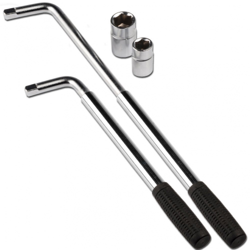

Il tubo di prolunga va bene per allentare se sono duri e bloccati, ma per stringere non anddrebbe usato, chi ha progettato la chiave, la ha progettata con quella lunghezza proprio perchè con una forza umana normale si stringano i bulloni alla giusta forza senza superarla. Se hai piegato la chiave significa che li hai steretti troppo perchè con il tubo lungo puo non essere facile regolarsi.
Io nei miei veicoli ho messo questa chiave con manico allungabile (economica ma eccezzionalmente funzionale), ma per allentare la tengo lunga, ma per stringgere la tengo corta proprio per non stringere trroppo.
