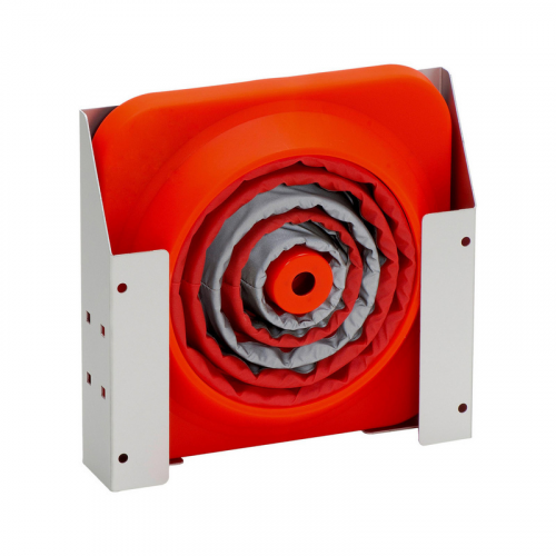

Inserito il 27/02/2019 alle: 15:57:53
In risposta al messaggio di alexf del 27/02/2019 alle 14:59:40
Molto interessante anche questo, bravo Paolo. Per la mia 'dotazione da foratura' in un'apposita sacca ho il Krick Iveco più quello di serie, manico da 50cm con attacco per bussola da 3/4 con adeguata bussola da 21 più
chiave di serie, un tubo zincato lungo 60 cm. da 1, 2 triangoli, torcia a vento () e giubbetto fluorescente. Poi occhiello di serie per traino ed adeguata banda in tessuto con appositi golfari...sperando rimangano sempre al loro posto. Comunque ora che lo so i dadi delle ruote le chiuderò, all'occasione, con la chiave di serie.
Ti manca solamente questo , del quale mi sono dotato l'anno scorso
picccola scatola e si apre al bisogno :

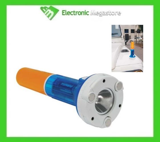

Inserito il 27/02/2019 alle: 16:16:38
In risposta al messaggio di franco49tn del 27/02/2019 alle 15:57:53
Ti manca solamente questo , del quale mi sono dotato l'anno scorso picccola scatola e si apre al bisogno :
Molto bellino e pratico.
Io mi porto dietro 4 coni di quelli di plastica impilabili, tanto lo spazio non mi manca, (li us in campeggio se esco invece di mettere le potroncine (che non ho) come fanno tanti, e poi la Mercedes da di serie una specie di torcia con base calamitata che ha anche la luce lampeggiante flash stroboscopica in cima al manico. Anzi, se non sbaglio per circolare in Germania dovrebbe anche essere obbligatorio avere una lampada di segnalazione con flash stroboscopico, mi sembrava di avere letto qualcosa.
Non è proprio identica ma molto simile a questa
non la ho mai provata, la tua senz'altro è piu visibile e potente.

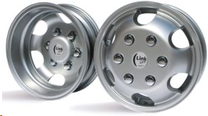

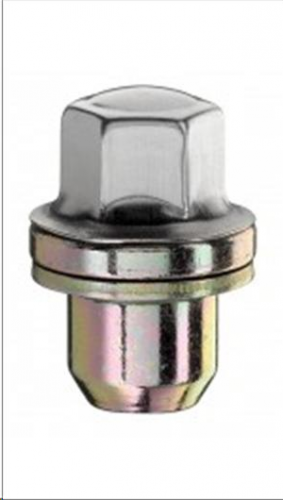

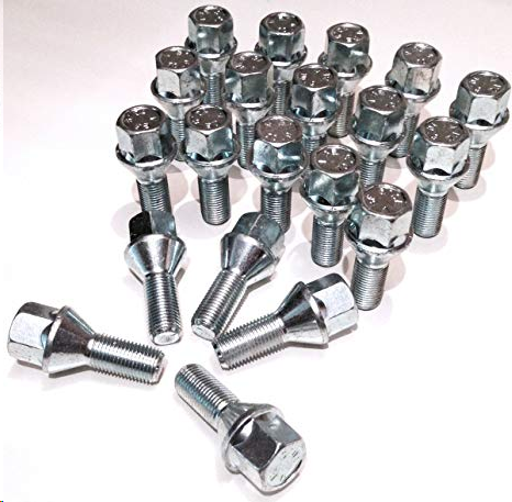

Inserito il 27/02/2019 alle: 16:42:21
La poca forza che si deve applicare per il serraggio dei bulloni
e data dal fatto che essendo conici bloccano si ma se si esagera
possono deformare la base di appoggio.
Mentre per i mezzi pesanti o auto di un dato livello si usano con rondella
a frizione che facilita la rotazione e non crea problemi
Altro caso è che se sono dadi come su Iveco
la forza viene maggiorata a 350Nm
e si lavora in piano
,senza paura di forzare troppo.
Poi se Laika monta i cerchi della Link vengono dati i bulloni speciali di loro costruzione
che centrano perfettamente il cerchio e evitano le vibrazioni , normalmente riscontrate
con i cerchi in metallo
Ovviamente con rondella e frizione adeguata.

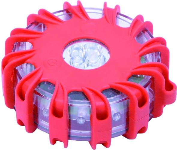

11/11/2004 10020
Inserito il 27/02/2019 alle: 17:48:40
Belle ed utilissime quelle luci,
io avevo visto
queste
in vendita anche on-line, ce ne sono anche a prezzi più bassi.
Molto bello anche quel cono luminoso e retraibile mostrato da Franco.
