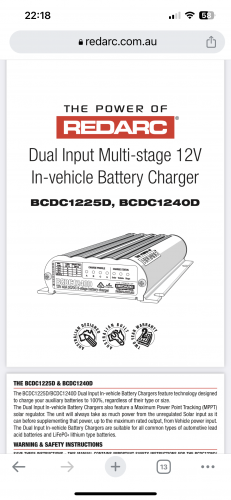

Guardando il manuale su internet mi pare di aver capito che le batterie sono troppo scariche e che non le caricherà.

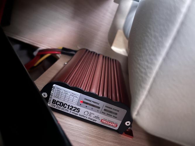

Quello che hai postato nella foto non è il caricabatterie, non credo neanche sia un problema di bombola del gas.
​​​​​​Ora sei collegato alla rete 230V in campeggio, il frigo sta funzionando a gas?
Hai la possibilità di verificare con un tester la tensione direttamente ai poli delle batterie?
Ciro.

Controlla come si attiva l'oggetto che hai postato in foto.
Potrebbe essere il responsabile di quanto accaduto.
Ciro.
06/09/2019 6945
Inserito il 18/03/2023 alle: 11:23:38
Forse dirò una mostruosità.
Non è che per caso in fase d'installazione del dc charger hanno in qualche modo  collegato in uscita dello stesso oltre alle BS anche l'alimentazione del frigo a 12V in viaggio?
Sarebbe anche plausibile un errore del genere, nel montare il dc charger avranno sicuramente messo mano alla centralina che prima si occupava di parallelare le BS ed attivare il frigo con motore acceso.
Ciro.
