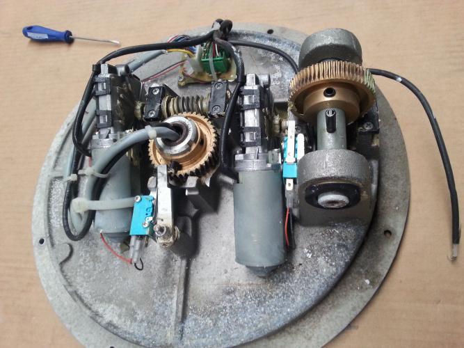

Questa è la parte interna della parabola:
Il cavo grigio contiene i conduttori dei comandi elettrici, quello nero è il cavo coassiale per il segnale d'antenna. Personalmente ho avvolto con quegli avvolgi cavi in plastica a spirale i due conduttori affinché non strisciassero sul bordo e, poi, ho riempito il buco di grasso, non spray, perché quest'ultimo non avrebbe alcun effetto positivo. Non ricordo la sigla del cavo ma assolutamente con anima flessibile altrimenti si è daccapo poco dopo. Ripeto, grasso reale, tipo Molykote, per esempio, non grasso spray.
Non c'è bisogno di fare saldature sul cavo d'antenna: basta avvolgere ben bene i filamenti dell'anima prima di infilarli nella sede e tutto funziona perfettamente.

Inserito il 16/12/2018 alle: 10:37:52
In risposta al messaggio di Giovanni del 15/12/2018 alle 16:28:10
Questa è la parte interna della parabola:  Il cavo grigio contiene i conduttori dei comandi elettrici, quello nero è il cavo coassiale per il segnale d'antenna. Personalmente ho avvolto con quegli avvolgi cavi in plastica
a spirale i due conduttori affinché non strisciassero sul bordo e, poi, ho riempito il buco di grasso, non spray, perché quest'ultimo non avrebbe alcun effetto positivo. Non ricordo la sigla del cavo ma assolutamente con anima flessibile altrimenti si è daccapo poco dopo. Ripeto, grasso reale, tipo Molykote, per esempio, non grasso spray. Non c'è bisogno di fare saldature sul cavo d'antenna: basta avvolgere ben bene i filamenti dell'anima prima di infilarli nella sede e tutto funziona perfettamente. Giovanni
Tutto vero ma il punto di rottura non era sul bordo superiore del buco ma bensì sotto dove i cavi sono fermati con un gommino in plastica la in effetti si ha il punto massimo di torsione essendo appunto i cavi bloccati.Il gommino credo serva anche da salva polvere o altro verso l'interno dell'antenna
