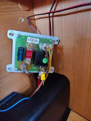

WA_1783784102039(1).jpegWA_1783784089851(1).jpegBuongiorno,
Mi era già capitato un'altra volta ma adesso è fisso il problema.
Vado ad accendere la centralina e non si accende niente,a forza di ingrullimenti sono arrivato alla conclusione ,se giro chiave motore e poi riporto a spento si accende la centralina.
Gira e smonta visto che sono al fresco,mi sono trovato nella scatola dove ci sono fusibili di sicurezza il filo celeste con faston che dovrebbe andare su FA3 dissaldato.
Potrebbe essere quello il problema ?

Buongiorno, Mi era già capitato un'altra volta ma adesso è fisso il problema. Vado ad accendere la centralina e non si accende niente,a forza di ingrullimenti sono arrivato alla conclusione ,se giro chiave motore e
poi riporto a spento si accende la centralina. Gira e smonta visto che sono al fresco,mi sono trovato nella scatola dove ci sono fusibili di sicurezza il filo celeste con faston che dovrebbe andare su FA3 dissaldato. Potrebbe essere quello il problema ? Grazie
Fora la "A" di FA3 e passaci dentro il filo che poi salderai dall'altra parte.
Rispetto al nuovo avrai un contatto traballante in meno...
Il pin FA3 dovrebbe essere la 12V per il frigo a motore acceso.
Non dovrebbe centrare nulla con la centralina che non si accende, ma potrebbe averci messo mano qualcuno e potrebbe essere che venga usato in altro modo.

Frigo forse no ,sono passato al compressore,ne ho due di quelle scatoline una sotto dinette e una gavone

Il connettore FA3 non è un'uscita di potenza, ma un connettore di comando. La funzione precisa dei suoi pin dipende dal cablaggio installato dal costruttore del camper (ad esempio presenza del DC-DC, collegamento D+, consenso centralina, ecc.). CBE non lo identifica pubblicamente come "FA3 = funzione X" nei manuali disponibili !! Non mi è tanto chiarooop

Rimesso filo su FA3 ,niente tocca sempre dare consenso con chiave del quadro.

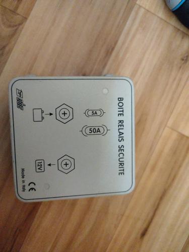

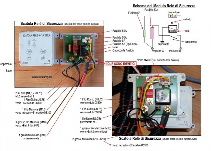

Il "Boite Relais de Securitè" che hai fotografato (ce ne sono 2) è un sistema di sicurezza che Trigano usa per mettere in parallelo la BS e la BM quando si accende il motore o si attacca la 220. I fili più "fini" che trovi dentro sono il D+ simulato per il Frigo e poi per leggere la tensione sia della BM che dalla BS.
Il pannello è attaccato alla centralina DS300-TR quindi a prima vista non dovrebbero entrarci nulla queste 2 scatole ma... provo a fare un ragionamento.
Il pannello di comando e la centralina si spengono quando la tensione della BS scende sotto una certa soglia. Quindi secondo me questi relè potrebbero entrarci eccome con il tuo problema. Uno dei fili "fini" del relè n. 2 (B2) legge la tensione della BS. Mettiamo caso che non faccia contatto bene: la centralina DS300-TR non sente tensione e quindi stacca tutto, compreso il pannello di controllo.
Per me è un falso contatto o una saldatura fatta male. Quello che ti ha detto Marco Emme48 è corretto, ma fossi in te smonterei quella scheda, andrei da un riparatore TV (sempre più rari) e farei ricontrollare tutte le saldature.
Io nel mio impianto Litio ho fatto un "ibrido", li ho mantenuti nel caso in emergenza avessi la necessità di mettere una batteria al Piombo, ma danno più problemi che vantaggi e con un DC-DC in mezzo tra BM e BS diventano inutili.

Ciao Lukas,
quella scatolina apre e chiude il contatto tra BS e centralina.
E' comandata (ovviamente) dal pulsante sul pannello di controllo che hai in cellula, ma anche dal quadro acceso e tensione BM oltre i 13,7V.
Se girando la chiave la centralina si accende, il contatto di potenza è funzionante, la causa è sicuramente da imputare ad un falso contatto dei fili più sottili, quelli che comandano il relé.
Per ora il problema è risolto, ma per il futuro, nel caso, io guarderei quei contatti lì, in ordine:
- Morsettiere ben agganciate alle basette, sia lato centralina che lato Boite Securité
- cavi ben alloggiati nelle morsettiere
- cavi delle morsettiere spelati, interrotti, in corto, ovviamente nei tratti ispezionabili.

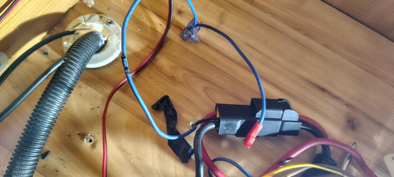

Mi riallaccio a questa discussione dopo altri problemini di ricarica risolti su altro post  si è riaffacciato il problema di non accensione del quadro camper
Sulla boite Relais sicurite
Con quadro cellula funzionante.
13,5 volt su rosso
13,5 volt su marrone.
Quadro cellula spento
13,5 volt si rosso
13,5 volt su Marrone
Chiave su off e quadro acceso
13,5 rosso
13,5 marrone
Chiave off e quadro che non si riattiva
0 volt su rosso
13,5 su marrone.
Stranamente inogni caso se stacco fusibile blu ho sempre stessi valori

Il tecnico aveva risolto facendo quel bell'intervento prendendo corrente dal cavo nero di 10 mm  e portandolo nell' FA3 ,il filo blu  si era anche surriscaldato

Ciao Lukas, ti ho risposto al messaggio privato. Escluderei malfunzionamento relé, ma non mi torna il fatto che togliendo il fusibile blu non cambi nulla... Sicuramente il cavetto messo dal tecnico crea qualche ritorno
di corrente strano, come se la corrente bypassasse la boite securite passando da quel cavo, che essendo sottile e dovendo alimentare tutto, si è surriscaldato.
Ti ringrazio per la risposta.
Infatti ho rimesso tutto apposto come era prima del caos ,(come dalla prima foto).
però resta il fatto che se non giro il quadro con la chiave non si accende la centralina,
una volta accesa resta anche se tolgo la chiave dal quadro.
Quando spengo centralina non si riaccende se non giro la chiave.
Il filo piccolo preso dal connettore forse mi pare di aver capito che si originale non modificato dal tecnico come pensavo, su FA3 infatti ci deve arrivare la massa..
Modificato da Lukas1 il 30/08/2026 alle 11:32:19

Sul mio mezzo con centralina DS300 la boite security è doppia (doppio relé) perché é collegata anche la BM.
il relé BS - OUT chiude quando si accende la centralina dal pannello, o quando si accende il
quadro.
il relé BM - OUT chiude a motore acceso per fare il parallelo BM-BS.
Quest’ultimo comportamento dipende però da alcuni cablaggi e in fabbrica viene inibito se viene montato il dcdc. Io per sicurezza ho tolto il fusibile da 5A in modo che il
relé BM-OUT non possa fisicamente attivarsi.
Quando la centralina si accende, resta accesa finché non la spegni, a prescindere dal quadro acceso. Questo comportamento direi che è normale.
Hai per caso un’altra boite securite da qualche altra parte?
Altra cosa: sulla centralina, al bullone B1 arriva qualche cavo?

Boite fortunatamente ne ho solo due e già mi pare complicato,sul B1 c'è di di tutto di piu come puoi vedere da foto sull'altro post.
