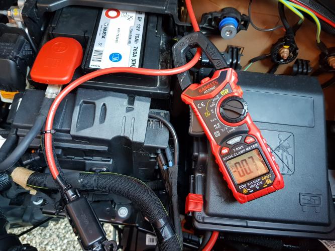

Ho fatto qualche prova qui a casa prima di partire...ma perché mi dà un valore - ??20210805_111858.jpg
Non ho capito se sai usare correttamente l' amperometro a pinza.wink
Prima della misura, bisogna azzerarlo (deve uscire "000" sul display).
Se lo hai fatto, in base alla tua fotografia su quel cavo passa una corrente di 0,7 ampere, non so se in entrata o in uscita
(dipende dalla posizione della pinza).

Non ho capito se sai usare correttamente l' amperometro a pinza. Prima della misura, bisogna azzerarlo (deve uscire 000 sul display). Se lo hai fatto, in base alla tua fotografia su quel cavo passa una corrente di 0,7 ampere, non so se in entrata o in uscita (dipende dalla posizione della pinza).
Confermo che non ho la minima idea di come si possa usare :(
Però prima di fare la misurazione so per certo che l'ho azzerata.
Quello è il cavo che va dalla BM al relè

Confermo che non ho la minima idea di come si possa usare :( Però prima di fare la misurazione so per certo che l'ho azzerata. Quello è il cavo che va dalla BM al relè
Vedo che non ti fa paura impararewink
Salvo errore la tua pinza ha due portate 60 e 600 ampere
Userai normalmente la prima portata (60A).
Il display ha quattro cifre.
La prima cifra sono le decine di ampere, la seconda cifra gli ampere, la terza cifra i decimi di ampere e la quarta cifra i centesimi di ampere.
Probabilmente con la portata  60 ampere la quarta cifra non verra' mostrata, come pare dalla fotografia che hai inserito.
Un esempio pratico.
Misuriamo l' assorbimento del frigorifero che ha una potenza - mettiamo - di 50 watt, cioe' 4,1 ampere circa.
Pinza sul cavo positivo del frigorifero.
Sul display leggerai "-04,1"
Se non compare il simbolo "-", basta invertire la pinza.
Nella fotografia che hai postato, si vede che su quel cavo passano 0,7 ampere, non so dirti in che direzione.
Nell' esempio si parla di prelievi di corrente, ma la pinza puo' anche misurare la corrente che entra sulla batteria dall' alternatore.
Mi fermo qui perche' rischio di confonderti.
Continua a provare: danni non dovresti farne, visto che la pinza lavora per induzione.smiley
