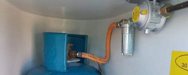

se viaggio con la bombola chiusa, è obbligatorio per legge avare il tubo alta pressione con valvola di sicurezza da connettere al riduttore?
Di sicuro è auspicabile averlo per questioni di sicurezza, ma la normativa che dice?

In marcia tengo la bombola chiusa, non è obbligato che io utilizzi un tubo AP con valvola di sicurezza.
Giusto?

Non è questione di viaggio o sosta, nella tua configurazione quando apri la bombola in quel tubo circola gas ad alta pressione e quindi il tubo DEVE essere per alta pressione.
Diversamente se chiudi la bombola in viaggio puoi sorvolare sulla valvola di sicurezza, ma ne vale la pena ?

Se avessi messo la foto prima sarebbe stato meglio

Non è questione di viaggio o sosta, nella tua configurazione quando apri la bombola in quel tubo circola gas ad alta pressione e quindi il tubo DEVE essere per alta pressione. Diversamente se chiudi la bombola in viaggio puoi sorvolare sulla valvola di sicurezza, ma ne vale la pena ? Ciao Giò  Se avessi messo la foto prima sarebbe stato meglio
Quello in foto è un tubo alta pressione.
Come già ho scritto per la sicurezza sarebbe auspicabile avere la valvola di sicurezza sul tubo AP.
La mia domanda però era diversa e riguarda la normativa.
Dalla discussione scaturita si evince che: se chiudo la bombola, in marcia, non esiste norma che mi obblighi ad usare un tubo AP con valvola di sicurezza.

In movimento con bombola chiusa non c'è nessuna restrizione tranne quella di fissare la bombola , in sosta quindi da fermi con bombola aperta anche con la tua configurazione non è richiesta nessuna valvola di blocco gas , chiaramente serve il tubo flessibile per alta pressione con stampigliata la sua normativa di riferimento e data di produzione del tubo stesso , in movimento se vuoi tenere la bombola aperta allora è tuttìaltra faccenda e normativa

Sei perfettamente in regola come da foto, se chiudi la bombola in viaggio.
Ma il tubo puo rompersi anche da fermo, e se stai usano il frigo ovviamente la bombola è aperta, e se si rompe quel tubo senza valvola, tutto il gas della bombola esce in pochi minuti con un getto enorme saturando tutto attorno al camper e appena arriva alla griglia del frigo il camper diventa una palla di fuoco.
Io non dormirei tranquillo senza un tubo con valvola di blocco.  Per una quarantina di euro meglio dormire sereni.
Ma queste sono mie considerazioni extra e non richieste, prendilo come un suggerimento wink

yes condivido , ache se in questa caso una valvola di blocco gas non è obbligatoria è comunque sempre consigliabile

venendo al sodo """ tu non vuoi comprare quel rrubo come in foto(euro €€€) ma quello senza valvola con calza in acciaio da €..
