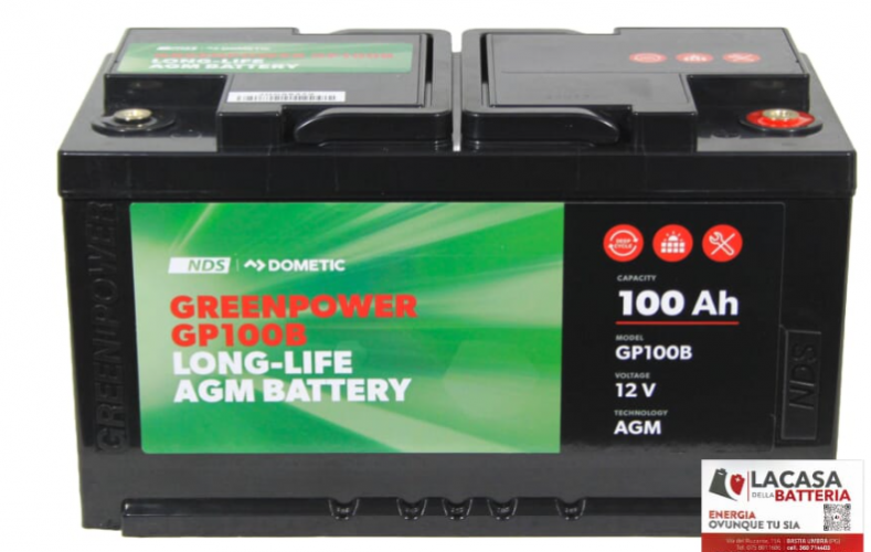

Ciao a tutti, la mia situazione attuale è questa: due pannelli solari 210w uno e 110w l'altro, cavi separati fino al regolatore. Dal regolatore alle due NDS gp agm da 100ah l'una, in parallelo, unico cavo. Regolatore di carica nds sc320m. Dopo 4 anni e mezzo le due batterie non si caricano più al 100%. Se sono sotto 220v la centralina segna tutti i pallini verdi e 14,4volt. Appena stacco 220v l'ultimo pallino scompare il voltaggio segna 13. Forse, per come uso il camper io (frigo compressore, truma d, luci led e carica cellulare), quasi sempre in area sosta o campeggio, poca libera, al massimo una notte, gli attuali nominali 200ah sono anche tanti. Oltre al fatto che 200 non saranno di sicuro, e che, anche fossero, comunque gli ampere disponibili sono sempre meno del nominale.
Avrei messo gli occhi su due marche diverse 160ah sempre agm, non ho caricatore adatto per le litio, preferirei mantenere agm, alla fine mai avuto un problema in 4 anni e mezzo, magari tirando ancora un anno lo faccio.
Sarei quasi deciso su una ZENITH ZL1201115 - AGM - 12 V 160 Ah oppure una FIAMM NEPTUNE AGM - LSB 160 Ah. Tutte e due intorno ai 400euro. Intanto cosa ne pensate delle due batterie in questione, o se c'è qualcosa di simile provato da voi.
Inoltre alleggerirei di qualche chilo visto che le due nds sono 66kg, le nuove 46kg, il che, fa sempre comodo.
Ora, mi chiedo: quale procedura per cambiare la batteria, senza rimanerci attaccatolaugh o danneggiare il regolatore?
Copro i pannelli? devo per forza staccare i due cavi che scendono dai pannelli ed entrano nel regolatore?, non ho interruttori particolari ma cavi diretti dai pannelli senza interruzioni. Bastano per le mie esigenze (dette sopra) 160ah? visto che il frigo assorbe 4ah ma al massimo, cosa mai fatta perchè ghiaccia tutto, lo tengo sempre al minimo o poco più. Non ho tv, bici elettriche, nulla.
Consigli ed esperienze molto graditi, grazie.

non avrei dubbi sulla batteria in sè, ma sulla sua capacità. Passare da 200Ah a 160 non è poco. Quei 4Ah che dici consumare il tuo frigo a mio parere sono parecchi se raffrontati alle 24h.
Non credo che in fin dei conti 20kg possano fare la differenza.
Ricorda sempre che le BS sono il "tampone" che ti permette di far funzionare il frigo in caso di meteo avverso e durante la notte.
Se a tutto questo aggiungo che le attuali batterie sono AGM GP100Ah e che ti sono durate 4 anni, che personalmente considero pochi, visto che a me una sola è durata 5 anni maltrattandola con phon, caffè, ecc. ecc. direi che nel tuo caso, dove NON hai accessori energivori più di tanto, ma hai appunto il frigo, questo può essere l'unico motivo per cui le BS sono durate solo 4 anni.
In altre parole, passare da 200Ah a 160Ah significherebbe stressare ulteriormente l'unica BS che avresti, cosa che eviterei.
Aggiungo che, pure con oltre 400W di FV ​​​​​​, quelle BS non venivano caricate a dovere, o meglio, l'elevato assorbimento giornaliero le ha comunque costrette ad un ciclaggio che le ha deteriorate prima del dovuto.
Quindi, rimani a 200Ah, poi che sia Zenith o NDS è irrilevante...

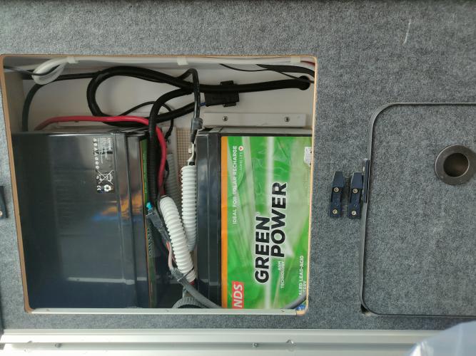

Altro problema è che la batteria da 200ah non ci entra, il vano è 51cmx20cm le 200ah sono tutte larghe 22-23cmangry

Prova a valutare lo spostamento della batteria da un'altra parte, magari lì vicino hai uno spazio più adatto e un metro di filo da 35 mmq potrebbe risolvere.
Le batterie che lavorano con un liquido o con un gel in posizione coricata non mi sono mai piaciute, pochissimi le piazzano in quel modo, forse è per questo che non c'è esperienza di come si comportano.
L'unico accessorio che reputo indispensabile in un impianto energetico è il DC DC Converter che protegge la BS da ricarica errata, ma a quel puto, se trovi lo spazio adatto, una litio da 280 Ah a 440 euro è da valutare.

Purtroppo è un van e non c'è altro posto che quello nelle vicinanze, è tutto calcolato al cm! li intorno poi c'è l'inverter, il carica batterie e tutta la parte elettrica/elettronica del camper. Difronte sull'altro lato c'è serbatoio acqua e bombola gas da 3kg... L'unico posto è li e sto vedendo in giro che la 160ah è la più grande che posso mettere. Ci sono 200ah che potrebbero entrare ma pesano 4/5kg meno della 160ah fiamm o zenithlaugh di marche sconosciute, immagino che 200ah sia solo sulla carta. La 160ah fiamm pesa 46kg. Da incompetente, l'unica cosa "strana" che ho fatto è stata quella di montarle in verticale. In pratica ora avrei 13.1v  cariche, da usare fino a 12v... un pò poco, che poi a 12,8v la centralina da il consenso a caricare. Quindi se c'è sole partono i pannelli, se sono attaccato alla 220v, parte pure il cb. Poche volte sono scese sotto, poi ho sempre caricato in qualche modo. Il litio lo lascio stare perchè dovrei cambiare anche il cb... e una buona litio di marca costa una favolalaughlaugh
La 160ah agm è la più grande con le misure giuste per me, già le 180ah sono larghe 22cm il vano è 20 nettosad
c'è serbatoio acqua e bombola gas da 3kg... L'unico posto è li e sto vedendo in giro che la 160ah è la più grande che posso mettere. Ci sono 200ah che potrebbero entrare ma pesano 4/5kg meno della 160ah fiamm o zenith di marche sconosciute, immagino che 200ah sia solo sulla carta. La 160ah fiamm pesa 46kg. Da incompetente, l'unica cosa strana che ho fatto è stata quella di montarle in verticale. In pratica ora avrei 13.1v  cariche, da usare fino a 12v... un pò poco, che poi a 12,8v la centralina da il consenso a caricare. Quindi se c'è sole partono i pannelli, se sono attaccato alla 220v, parte pure il cb. Poche volte sono scese sotto, poi ho sempre caricato in qualche modo. Il litio lo lascio stare perchè dovrei cambiare anche il cb... e una buona litio di marca costa una favola La 160ah agm è la più grande con le misure giuste per me, già le 180ah sono larghe 22cm il vano è 20 netto Inverter mai usato, forse 2/3 volte per prova ma finisce sempre che o sono attaccato alla 220v oppure il cellulare lo ricarico dalle prese usb, quindi non lo uso mai. Sta li per una emergenza, una spesa quasi inutile ecco... ormai c'è e me lo tengo appunto per una emergenza, tralatro ha un problema che se attacco l'inverter pure il frigo lo sente e usa la 220v dell'inverter, dovrei smontare mezzo camper per capire come quel genio che me lo montò, fece i collegamenti, mah...concentriamoci sulla bm per ora.
Fai una cornice rettangolare di legno "a incastro" in modo da poterle sovrapporre in orizzontale, una sull'altra, in quei 2 cm di spessore ci andranno i cablaggi e il fusibile di quella sotto.
Povo a spiegarmi meglio...
Guarda come sono fatte le cornici a incastro che permettono di sovrapporre una lavatice con una asciugatrice, questi oggetti trasformano i due elettroomestici in un unico monblocco, incastrandosi alla perfezione sia sopra che sotto.

Rispondo a te e pure a Laikone, ho capito come si potrebbero mettere una sopra l'altra, magari tra tutto 2cm tra le due non bastano perchè tra cavi e corrugati... forse 3cm... ma il problema non si pone perchè il vano è alto 42cm e le batterie da sole sono 21,5+21,5...43cmindecision. Poi impilate mmmh insomma non mi piace molto il castello... li è pieno di vibrazioni, capirai sopra il ponte posteriore, sarebbe anche un casino collegare la batteria sopra col poco spazio. Ma qui non è poco spazio, non basta proprio. Voi dite che sti 160ah fiamm o zenith non bastano proprio per l'uso che ne faccio io? Di rimettere due batterie non ne avrei voglia, vorrei fare una cosa più pulita, meno cavi meno beghe in generale. La 200ah è grossa anche volendo fare una modifica dovrei sventrare il vano batt... poi me la ritrovo nel vano carico che sporge... anche allargando con una corince e rimettendo il coperchio... un lavorone che volevo evitare con la 160ah... però viste le attuali misurazioni... le mie attuali... ma a quanto arriveranno? forse forse a 140ah?laughlaugh le ho massacrate in quella posizione.
alto 42cm e le batterie da sole sono 21,5+21,5...43cm. Poi impilate mmmh insomma non mi piace molto il castello... li è pieno di vibrazioni, capirai sopra il ponte posteriore, sarebbe anche un casino collegare la batteria sopra col poco spazio. Ma qui non è poco spazio, non basta proprio. Voi dite che sti 160ah fiamm o zenith non bastano proprio per l'uso che ne faccio io? Di rimettere due batterie non ne avrei voglia, vorrei fare una cosa più pulita, meno cavi meno beghe in generale. La 200ah è grossa anche volendo fare una modifica dovrei sventrare il vano batt... poi me la ritrovo nel vano carico che sporge... anche allargando con una corince e rimettendo il coperchio... un lavorone che volevo evitare con la 160ah... però viste le attuali misurazioni... le mie attuali... ma a quanto arriveranno? forse forse a 140ah? le ho massacrate in quella posizione.
Se le dimensioni sono quelle dovrai prendere una sola batteria ma di qualità.
Le Zenith per esempio sono scaricabili fino all'80%, confermo però il consiglio del DC DC Converter.

allora, spero di non perdermi un pezzo per strada, ma se veramente il vano ha queste misure 51x20H42 direi che dei problemi non ce ne sono
basta prendere una Green Power GP100B, le quali misure sono L35xP16.6 H18.5cm
Con un vano alto 42cm ti rimangono ben 5cm
La batteria è questa, e data la posizione dei poli non avrai alcun problema perchè rimangono in "ombra" alla batteria.
Avrai così ancora 200Ah
Modificato da Laikone il 27/02/2025 alle 21:59:39
