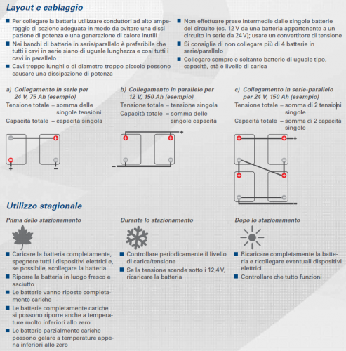

Ciao a tutti, dopo aver letto infiniti post, pur avendo capito qualcosa, mi rimangono dei dubbi...
Ho acquistato un camper usato, voglio aggiungere una batteria servizi in parallelo e metterla in cabina (l'altra è dentro al cofano). Pensavo di attaccare la batteria nuova al regolatore di carica. Le due batterie con che fili  le collego e quanti ampere i  fusibili? La batteria sul cofano è un 80Ah, quella nuova sarebbe più piccola, devo ancora misurare bene lo spazio.
Sto anche meditando di non aggiungere per ora la seconda batteria. In tal caso i fili dal caricatore alla batteria cofano, di che misura?

A seguito trovi tutto ciò che serve per fare un buon parallelo. Segui questi consigli e non avrai problemi.
PS: una BS nel vano motore e una in cellula non sono un buon inizio...

Ce' qualcosa che non quadra in quello che hai scritto. Se nel cofano ci sono due batterie allora una fa il motore e una i servizi altrimenti se ce n'è solo una fa sicuramente il motore. Nel secondo caso cerca nella cellula dov'è quella dei servizi e se vuoi fai un parallelo su quella con una nuova.

In teoria l'impianto elettrico del camper è già fatto quindi devi solo fare il parallelo tra le due batterie servizi (vecchia con nuova). Cerca solo di usare batterie della stessa tipologia (con tensione da cariche simili). Per il cavo se non hai assorbimenti elevati un 25mm dovrebbe bastare a meno che non sia troppo lungo. È meglio farlo passare in una guaina per evitare spellature con le vibrazioni. Dato che devi passare dal motore alla cellula sul positivo è meglio mettere due fusibili non troppo grossi (un po' più alti l'assorbimento che hai). Il negativo puoi anche collegarlo a una buona massa tipo telaio sedile.
