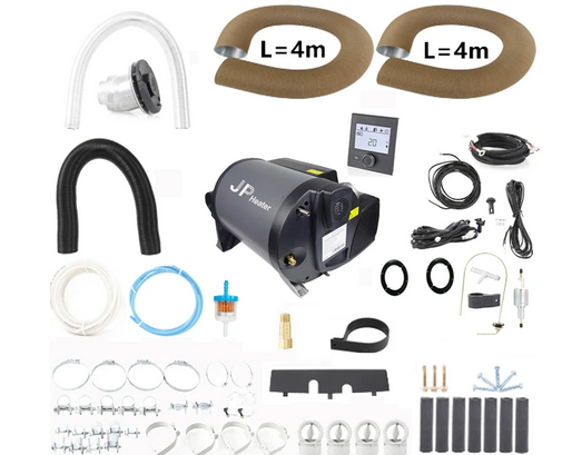

Cioè sono tornati al camino della GPL? Strano che abbiano sviluppato un nuovo camino molto più costoso e difficile da montare per poi ritornare a quello vecchio, non sarà li il problema?
Hanno copiato la copia cinese laugh

In risposta al messaggio di Lebowski del 30/05/2023 alle 20:15:37
Eh!
Sarà nata prima la gallina o l'uovo?
Comunque a differenza di quello che ho letto, il tubo di scarico esterno nero (vabbè di carico), non è di cartone ma metallico, lo so perché ne ho dovuto tagliarene un pezzettino quando ho spostato la Truma da sotto il letto a sotto il camper; quelli di cartone sono quelli marroni che portano l'aria calda alle bocchette.
Neanche fosse cinese sarebbe stato usato un tubo di cartone coassiale a quello di scarico, che raggiunge una bella temperatura,
Vero, sta volta i Cinesi sono stati avanti! laugh
