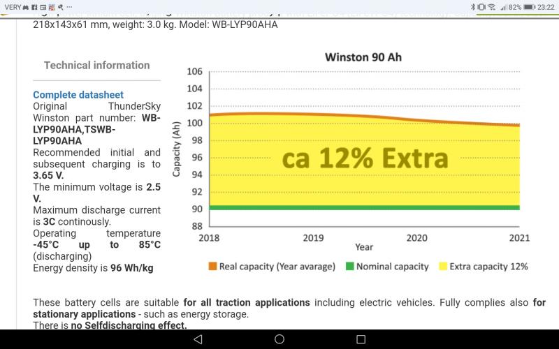

06/09/2019 6995
Inserito il 21/04/2023 alle: 23:31:12
Ricarica iniziale e ricariche successive 3,65V x 4 = 14,60V
Voltaggio minimo 2,5V x 4 =10,00V
