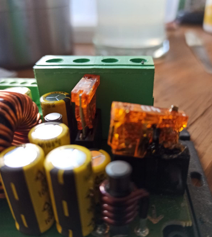

A parte che è il funzionamento di qualsiasi DC-DC,  e che stavamo (o almeno io stavo) cercando il modo di non metterlo, votronic è uno dei "peggiori" (fra virgolette): ha dei fusibili interni (non documentati e non accessibili senza invalidare la garanzia) che si bruciano (cioè, non è che facciano il loro dovere, ma scaldano tanto che bruciano la plastica tanto del fusibile come del connettore).
Almeno è quanto desumo dalle recensioni su amazon, un 8% con una stella (alcune delle quali con la foto dei fusibili incriminati) e un 3% due stelle.
Certo, il campione non è troppo rappresentativo (poco più di 700 recensioni), il 75% ne è soddisfatto, ma siccome mi riconosco in una nota canzone di Mingardi, preferisco evitare.
Le due foto sono di due recensione diverse

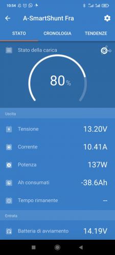

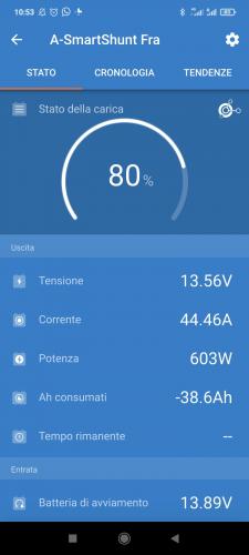

Sulle batterie tipo AGM la sezione e resistenza del cavo limitano tantissimo la corrente dall' alternatore. In realtà perché cade la tensione per ogni corrente e quindi la batteria per un dato stato di carica con un paio di decimi di volt in meno, riduce moltissimo la corrente.
L inconveniente di.quedta cosa è che la tensione non arriva mai a un livello per cui la batteria riesca a caricarsi in tempi utili oltre 80/90%. Specialmente se c'è anche una sola utenza sullo stesso cavo.
Il punto è che sulle batterie litio non so se qualche decimo di volt in meno abbassi notevolmente la corrente diciamo in una batteria che sta a 50%. Credo proprio di no e che solamente si brucia il cavo se è troppo sottile.
Qui si può vedere come solo 0.36v in meno sulle batterie AGM, causano una riduzione di corrente del 400%.
Ma sulle batterie al litio non ho mai fatto prove.
Screenshot_2023-09-08-10-54-10-796_com_victronenergy_victronconnect(1).jpgScreenshot_2023-09-08-10-53-56-733_com_victronenergy_victronconnect.jpg
La riduzione di tensione di 0.36v (13.20 invece che 13.56) è data dal cavo assurdo dell' allestimento originale lungo 6/7 metri da 6mmq con uno speZZOne di alcuni centimetri tra connettori faston, di 2.5mmq, tra faston fusibile e faston relè e via dicendo. La caduta tra bm e bs è 1v esatto, con soli 10.44A e probabilmente cvera il frigorifero trivalente su inverter, quindi 21/22A in realtà sul cavo, almeno fino ai 2 relè frigo e parallellatore.
Mentre i 44.4A a 13.56v sono con il cavo da 35mmq di 1.5m e relè e fusibili mega con connettori a occhiello. Più un altro metro abbondante da 25mmq tra le 2 batterie.
Il relè originale arriva sulla bs1 mentre il relè victron arriva prima sulla bs1.
Notare che comunque vi è una caduta di tensione a 44A di 0.33v tra bm e bs.
Non mi torna totalmente. Comunque il relè cyrix ha una certa caduta interna e anche le varie connessioni e i 2 fusibili.
In ogni caso se non vi fosse nemmeno questa caduta, la corrente sarebbe ancora più grossa. E di parecchio.
Nel mio caso non tantissimo perché l alternatore é da 65A quindi a un certo punto la corrente non è più disponibile.
Ma con un alternatore da 180A la cosa è ben diversa.
Non ho idea se e quanto la caduta di tensione di un cavo più sottile, riduce la corrente su Batteria litio. Penso quasi niente visto che tutti dicono che bisogna adattare l impianto altrimenti si bruciano cavi e relè.
Ma sulle batterie al piombo basta introdurre una piccola caduta per limitare la corrente in modo enorme.

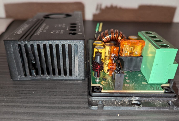

Inserito il 15/09/2023 alle: 11:46:04
In risposta al messaggio di Lebowski del 15/09/2023 alle 09:41:39
A parte che è il funzionamento di qualsiasi DC-DC,  e che stavamo (o almeno io stavo) cercando il modo di non metterlo, votronic è uno dei peggiori (fra virgolette): ha dei fusibili interni (non documentati e non accessibili
senza invalidare la garanzia) che si bruciano (cioè, non è che facciano il loro dovere, ma scaldano tanto che bruciano la plastica tanto del fusibile come del connettore). Almeno è quanto desumo dalle recensioni su amazon, un 8% con una stella (alcune delle quali con la foto dei fusibili incriminati) e un 3% due stelle. Certo, il campione non è troppo rappresentativo (poco più di 700 recensioni), il 75% ne è soddisfatto, ma siccome mi riconosco in una nota canzone di Mingardi, preferisco evitare. Le due foto sono di due recensione diverse

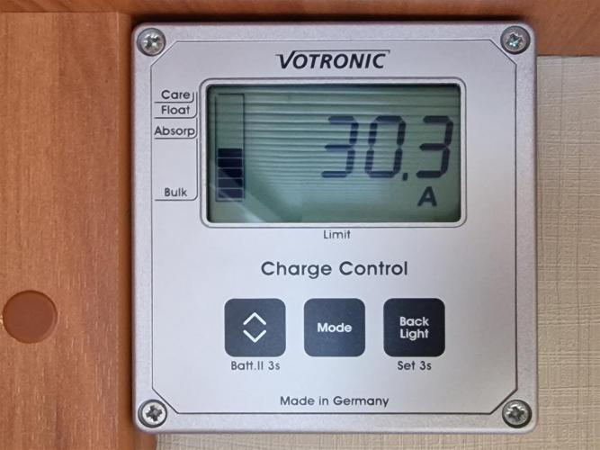

Quando installai il Votronic, dopo poco è "saltato" cioè non funzionava piu, ma colpa mia, un altro apparecchio faceva un ritorno di massa non gradito ma lo ho scoperto dopo.  Quindi ne ho comperato un altro dopo avere eliminato l apparecchio in questione, e tuttora funziona bene.
Quello guasto, seppure in garanzia lo aprii per vedere se era colpa dei fusibili interni, ma quelli erano sani. Secondo me servono e intervengono solo in caso di grossi cortocircuiti in uscita per prevenire catastrofi.
Poi dopo del tempo provai a inviare il cadavere alla Votronic spiegando che non andava piu e lo avevo aperto rompendo il sigillo per controllare i fusibili. Ma senza speranza. Dopo alcuni mesi mi torna senza addebito e con una nota "ricaricato software" quindi merito e onore alla Votronic che ha avuto un comportamento esemplare e oltre i suoi doveri commerciali. Quindi personalmente non posso che parlarne bene. In ogni caso ora ne ho uno di scorta wink.
Secondo me quei fusibili surriscaldatti della foto non sono normali, e io penso che una cosa del genere sia dovuta a un errato montaggio, per esempio in posti dove qualcosa è andato a occludere l aspirazione della ventola e quindi creato un surriscaldamento.
Il mio carica 30,5 A appena avviato il motore se ho la BS abbastanza scarica, ma dopo qualche minuto siamo gia attorno ai 20A che li mantiene fino alla carica completa (ma visto che guido non ho mai controllato quanto tempo) io ho una AGM da 95Ah, forse con batterie piu capaci manterrebbe carica piu elevata.

Inserito il 15/09/2023 alle: 14:14:15
In risposta al messaggio di IZ4DJI del 15/09/2023 alle 11:46:04
Quando installai il Votronic, dopo poco è saltato cioè non funzionava piu, ma colpa mia, un altro apparecchio faceva un ritorno di massa non gradito ma lo ho scoperto dopo.  Quindi ne ho comperato un altro dopo avere eliminato
l apparecchio in questione, e tuttora funziona bene. Quello guasto, seppure in garanzia lo aprii per vedere se era colpa dei fusibili interni, ma quelli erano sani. Secondo me servono e intervengono solo in caso di grossi cortocircuiti in uscita per prevenire catastrofi. Poi dopo del tempo provai a inviare il cadavere alla Votronic spiegando che non andava piu e lo avevo aperto rompendo il sigillo per controllare i fusibili. Ma senza speranza. Dopo alcuni mesi mi torna senza addebito e con una nota ricaricato software quindi merito e onore alla Votronic che ha avuto un comportamento esemplare e oltre i suoi doveri commerciali. Quindi personalmente non posso che parlarne bene. In ogni caso ora ne ho uno di scorta . Secondo me quei fusibili surriscaldatti della foto non sono normali, e io penso che una cosa del genere sia dovuta a un errato montaggio, per esempio in posti dove qualcosa è andato a occludere l aspirazione della ventola e quindi creato un surriscaldamento. Il mio carica 30,5 A appena avviato il motore se ho la BS abbastanza scarica, ma dopo qualche minuto siamo gia attorno ai 20A che li mantiene fino alla carica completa (ma visto che guido non ho mai controllato quanto tempo) io ho una AGM da 95Ah, forse con batterie piu capaci manterrebbe carica piu elevata.
Nelle recensioni da cui ho preso le foto dicevano che il problema è apparso dopo anni (addirittura c'è chi si lamenta che gli è successo appena scaduta la garanzia), quindi escluderei l'errato montaggio.
Sono contento per te che rientri nel 75% di clienti soddisfatti, io normalmente non sono così fortunato sad.

Inserito il 15/09/2023 alle: 16:00:00
In risposta al messaggio di Lebowski del 15/09/2023 alle 14:14:15
e quindi creato un surriscaldamento. Nelle recensioni da cui ho preso le foto dicevano che il problema è apparso dopo anni (addirittura c'è chi si lamenta che gli è successo appena scaduta la garanzia), quindi escluderei l'errato montaggio. Sono contento per te che rientri nel 75% di clienti soddisfatti, io normalmente non sono così fortunato .
Il mio sta lavorando gia da circa 6 o 7 anni, non ricordo bene, ma non voglio tirarmi la scalogna!
Anch'io inizialmente ero deluso, poi cambiato parere con il comportamento della ditta.
Però mai ci avrei sperato, infatti ero indeciso se spedirlo o buttarlo nel cassonetto...ho deciso di rischiare il costo della spedizione wink.

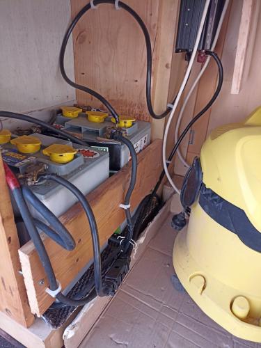

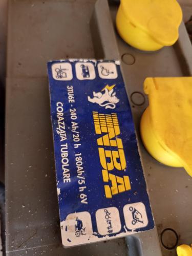

Ho fatto fare tutto da un allestitore, ecco qui la foto, posso controllare tutto, assorbimento stato di carica ecc, con l'APP sul telefonino oltre dal displei. Volevo cambiare il mio vecchio EFOY ,  mi è stato vivamente consigliato questo sistema
Aver montato le batterie ciricatte non mi pare una bella idea, se all'interno le celle sono prismatiche avrà vita breve

Queste sono le batterie che metterò se non scelgo litio. Senza tante menate di BMS celle da bilanciare etc etc .
con 400 euro 2 da 240ah a 6v.
1200 cicli di scarica profonda. Cioè 2 volte e mezzo una AGM.
Progettate per golf car idropulitrici o servizi camper e barca.
Controllo elettrolita ogni 15 GG e equalizzazione.
sono le batterie più robuste che ci sono ai problemi..in caso di solfatazione le puoi desolfatate a tensione altissima tanto basta rabboccare lnelettrolita se si asciuga.
E.100% made in Italy. Pesano meno delle AGM perché non hanno la fibra di vetro.
240ah a c20 diventano 140ah a C2. Cioè durano 2 ore con 70A di carico. Su questo sono inferiori alle AGM.
A C5 hanno il 75% della capacità quando una buona AGM ha 85% della capacità a C5.
Ma a Me interessa più la longevità e il fatto che non sono delicate.
