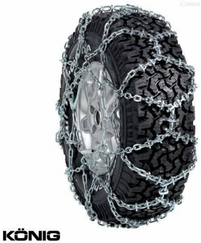

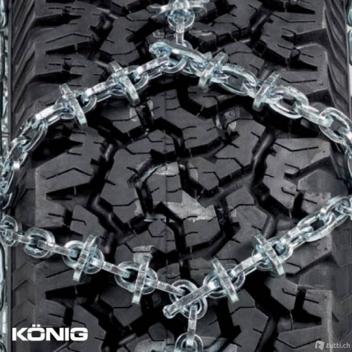

Non so, tutti questi surrogati non metallici mi convincono poco.
Gia le catene da 9 o 12mm si distruggono che è una bellezza, e secondo me l unica adatta ai camper è 16 o 17mm, poi, usando gia buone gomme 4 stagioni o invernali, secondo me la catena si monta solo e unicamente in condizioni quasi catastrofiche di ghiaccio e con pendenza rilevante dove la maglia deve spaccare e incidere profondamente il ghiaccio, come fosse uno scalpello, per potere fare un po di presa.
Quelle di rete michelin, non so ma non penso possano incidere nulla (ma casomai mi sbaglio), i settori con i chiodi, in teoria dovrebbero essere piu incisivi, ma secondo me molto piu lungo e complicato che installare una ottima catena professionale che sapendolo fare si fa in due o tre minuti per ruota.
Poi, quei settori, in caso di frenata di emergenza a ruote bloccate, avrei paura che si strappassero dalla ruota perchè sono tenuti da cinghie di gomma che non possono reggere.
La vera catena professionale dovrebbe avere anche le anelle antighiaccio inserite di taglio, proprio per incidere a fondo il ghiaccio, anche se queste sono un pelino piu impegnative da montare, e quindi si puo preferire una via di mezzo:
nella immagine sono proprio montate su pneumatici identici a quelli che ho nel camper wink.
