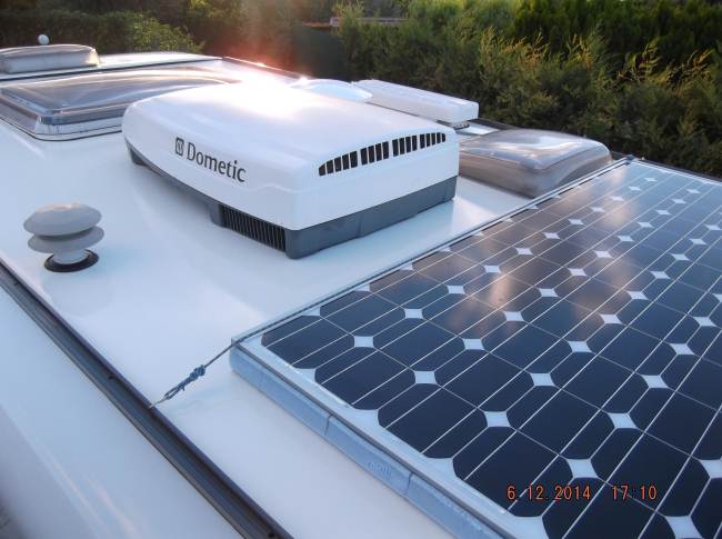

Adesso, volendo entrare ancor più nel dettaglio sul montaggio, quali staffe utilizzare x montaggio trasversale?E' possibile tale montaggio?  E' possibile uno smontaggio per pulire sotto il pannello ogni tanto?

// Adesso, volendo entrare ancor più nel dettaglio sul montaggio, quali staffe utilizzare x montaggio trasversale?E' possibile tale montaggio?  E' possibile uno smontaggio per pulire sotto il pannello ogni tanto? //
..e certo che puoi anche montarlo trasversalmente al mezzo o come preferisci , in teoria dovrebbe essere inclinato e rivolto a sud , ma sul tetto di un camper la teoria resta tale laugh
Per il montaggio sono andato controcorrente , niente fori e niente Sikaflex , solo piedini in gomma , sagola nautica e tiranti ( quei profili blu erano provvisori )
..tanto il mio sistema non lo realizzeresti mai laugh
// E' possibile uno smontaggio per pulire sotto il pannello ogni tanto? //
.. con il mio sistemino si , posso togliere il pannello in tre secondi surprise

 Ciao marcucciolo,
interessante come foto...  Appena avrò sotto le mani il nuovo vedrò come sistemare il pannello e le altre cianfrusaglie che ci van su. Comunque le tue informazioni sul pannello e sul regolatore le seguirò sicuramente. X le batterie ho capito la tua idea... io resto x le agm. Voglio trovare una soluzione x smontare con facilità il pannello e la tua foto mi ha fatto venir un'idea. Vediamo se sarà realizzabile.

 Ciao marcucciolo, interessante come foto...  Appena avrò sotto le mani il nuovo vedrò come sistemare il pannello e le altre cianfrusaglie che ci van su. Comunque le tue informazioni sul pannello e sul regolatore le seguirò

Supporti ..dipende dalle esigenze , sul mio mezzo ho studiato un sistema alternativo ( vedi foto )  , non conoscendo il tuo mezzo non azzardo nessun consiglio , di solito si usa fissare delle staffe al tetto con il Sikaflex e su di esse fissare il pannello mediante viti o rivetti ( questi ultimi sono più difficili da togliere , quindi se vogliamo un deterrente per eventuali malintenzionati )
