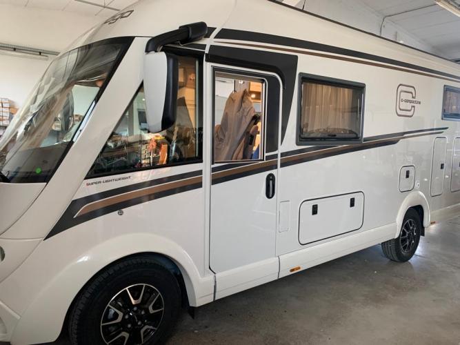

Ciao Armando,  per ragione di dimensioni e di pianta ho scelto il Carthago 138 versione compact MH.
Ho letto di tutto in merito alla qualità e molto di negativo,  spero di non averla combinata grossa.
Circa le capacità del concessionario a livello vendita ho trovato un ragazzo preparato e disponibile,  gentile ed esaustivo,  pur facendo , ovviamente gli interessi del datore di lavoro.
Come officina, come ho scritto,  spero che sappiano il loro, perché come public relations meglio che lascino perdere.
Sono stato un pochino trattato come uno che zappa la terra e vorrebbe delle info di astronomia. Il camper quando lo ritirerò, dovrò vedere dove hanno passato gli impianti , tutti e come,  altrimenti rimane lì.
