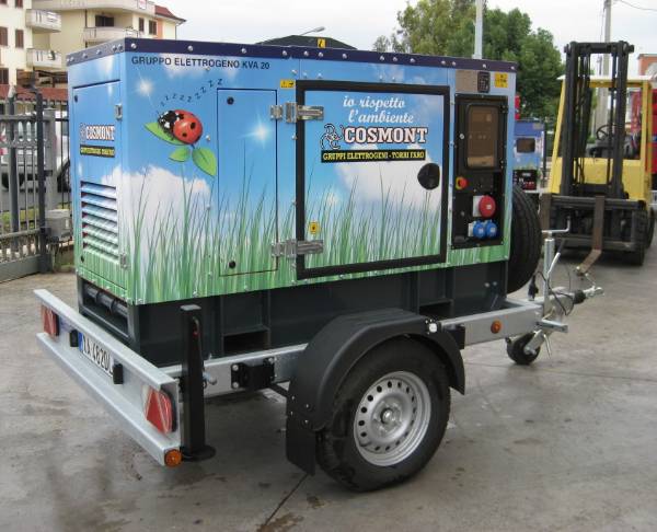

Trattasi di gruppo elettrogeno carrellato da 20 Kva. Con un'uscita trifase da 32A, e due uscite monofasi da 16A.
Se hai il gancio traino lo puoi portare in giro.
Le immagini "ecologiche" sono solo a titolo commerciale, nessun motore non inquina.
