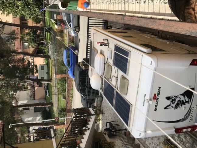

secondo me la prima correzione da fare è quella relativa alla tipologia del pannello; credo che il policristallino sia più adatto ad un camper vuoi per l'angolo di irraggiamento del sole vuoi per le performance anche con poco sole.
Detto questo la seconda correzione, sempre a mio avviso, è quella sul tipo di regolatore; se il pannello non supera i 19 volt a vuoto è perfettamente inutile spendere 4 volte di più per un relìgolatore MPPT in quanto un buon PWM da gli stessi risultati.
Ora affrontiamo la terza correzione; un solo pannello da 100w può a malapena bastare in estate a ricaricare una piccola batteria da 60/80 ah; per una coppia di batterie AGM che siano in parallelo o gestite singolarmente abbisognano almeno 250/300 w di pannelli, che io preferisco non in un'unico pannello ma diversificati in più pannelli in modo che anche se ombreggiati in parte almeno uno che prende sole bene ci dovrebbe essere.
questa è la mia configurazione con due batterie servizi AGM da 120 ah l'una, power service e power switch.
Raimondo & Giovanna

Io dovrei ricaricare la batteria auto del transit e la batteria servizi. Come ho spiegato la parte calpestabile del tetto è utilizzata da un grosso gavone più una parte occupata spesso da alcuni surf. Non potrei fare una composizione come la tua. Cerco una soluzione per la mansarda se è possibile.

Ripeto che io preferirei i policristallini, comunque come sistema è valido.
io ho acquistato i pannelli ad una asta spendendo la mirabolante cifra di 72,00 €, si per tutti e tre insieme, ma mi ritenho un uomo fortunato.
il regolatore é un PWM da 30 ampere del costo di 35,00 €.
il montaggio totale mi é costato 150,00 € materiali compresi.
vorrei rispondere a quel signore che si é sentito dire che i pannelli "da casa" non sopportano le vibrazioni: è una delle più grandi fesserie che abbia mai sentito, se non avessi vinto quell'asta ero già in procinto di prendere da un amico due pannelli da 230w l'uno e un regolatore mptt da 60 ampere e avrei anche risparmiato perché trattava si di pannelli industriali "di riserva".
Raimondo & Giovanna
