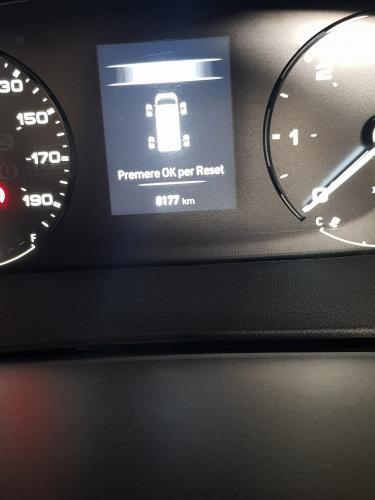

ho una domanda. ho acquistato da poco un motorhome su Ducato 140CV, con optional (250 euro +iva) i sensori TPMS.
sulle ruote ci sono valvonine grigie in metallo con penso integrato i sensori, ma il cruscotto non mostra le pressioni.
e' normale? potrebbe essere una codifica software che non e' stata fatta in fabbrica e usa ancora il sistema iTPMS ovvero indiretto che si basa su ABS?

Sei sicuro che ci siano i sensori nei cerchi e non che usi il sistema ABS?
Non mi sembra che si riesca a capire dall'esterno se sono valvole con sensore o meno
Per me, hai solo il sistema che sfrutta l' abs

Era uscita la stessa domanda qualche mese fa. Io la pressione indicata l'ho vista solo sui TMPS non OEM.
Ho avuto quello della casa sulle ultime tre auto, e nessuna ha mai indicato la pressione ma solo l'allarme quando bassa.
Sul mio precedente avevo messo io quello dove si cambiano i tappini e la pressione la segnava, su questo nuovo, penso come il tuo, non la segna e anche sul manuale d'uso, parla solo di allarme e non dice che deve riportare sul display il valore della pressione.

Ci sono altri ducato che hanno sensori tpms?
pensavo fossero di tipo diretto ma a questo punto non sono sicuro.
chiederò in fiat alla prima occasione

I sensori che usano ABS Fiat li chiama iTMPS e penso siano di serie. non richiedno nessun hardware aggiuntvo.
io ho pagato come optional una cosa chiamata TPMS e mi sarei aspettato dei sensori fisici.
spero sia cosi' e che si siano dimenticato di  programmare la centralina
