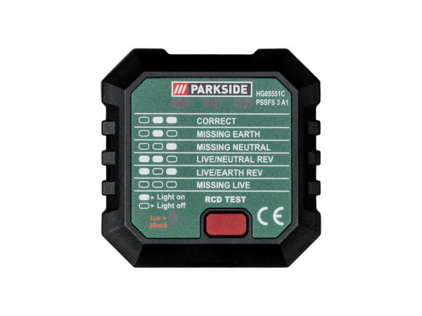

Con soli 7 euro acquisti un tester come questo
e come ti hanno gia` ben suggerito, puoi provare le prese e vedere se effettivamente il differenziale scatta.
Ciro.
