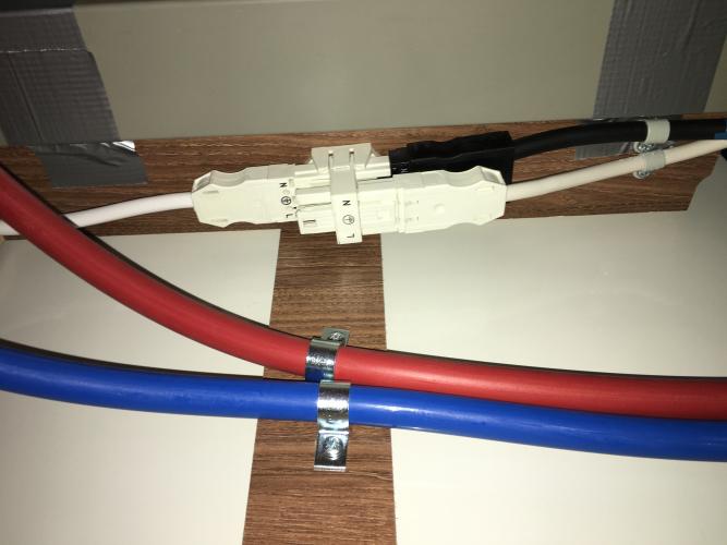

Ho prelevato la 230 da questo gruppo distributore che inizialmente alimentava anche la presa della Nespresso; mentre ora la presa della Nespresso è alimentata dall'inverter (solo quando serve).
Per cui in un modo o nell'altro faccio il caffè.
